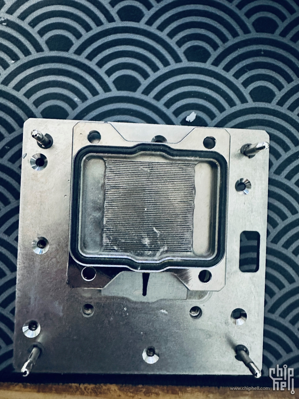

过滤器肯定有水阻,特别是那种很密的滤网。用不用要看你用什么冷头,如果是那种水道很细的0.1 OP那种还是用。冷头清理起比过滤器麻烦多了。我用超纯水一样有像棉絮一样的东东在水路中不知是什么。

其实还有个不容忽视的杂质来源是软管内壁,我用了饮水机的PP棉过滤器,滤出来的绝大多数杂质都怀疑是软管脱落的小碎屑。

使用“蒸馏制法”的屈臣氏水后,我的冷头上会有一些小絮絮产生。我的水路里面有AQ水箱自带的过滤器,看样子是拦不住这种东西。

我也用屈臣氏,折腾用的分体+冷水机上用。
超密集水道冷头自带过滤器功能
最初用的一段时间后,可能会有些许沉淀,可以清理掉。
继续用的话,杂质几乎被过滤干净,很长时间都没沉淀了。
