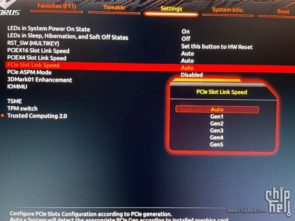

发表于 2023-10-26 10:51 | 显示全部楼层 |阅读模式
记得Bios选项选通道速度时,选到PCIE5.0
不过记得好像B650是不支持5.0的,手上没有设备也没法验证。
所以B650m是支持PCIe5.0的吗?(哪怕是非正式的支持)

 楼主| 发表于 2023-10-26 11:04 | 显示全部楼层
从规格来看,SSD支持5.0,PCIe x16应该是不支持的。
不过我印象中好像看到过PCIe X16通道设置PCIe5.0的bios选项。也可能记错
本来在看要不要换B650e的,不过如果这个是5.0也就不用了。毕竟这个也支持通道拆分,如果以后5.0出了通道拆分卡其实扩展性也还可以。

发表于 2023-10-26 11:37 来自手机 | 显示全部楼层
在下特意去看了下AMD官网的的B650规格,官网对B650是这样描述的,直连处理器的PCIE通道数1×4NVME可选PCIE5.0 ,B650芯片组可用PCIE5.0通道数为0,所以直连处理器那个M2是不是5.0得看主板厂商

发表于 2023-10-26 11:44 | 显示全部楼层
我记得650E是必须同时具备pcie5.0的显卡和M2。不同时具备的就是650。芯片组一样的,看厂商定位,对pcb之类的要求有别。
发表于 2023-10-26 11:53 | 显示全部楼层
之前华擎的A620 测试   距离CPU最近的 m,2槽位 可以跑满 pcie5.0*4的 固态。盲猜B650应该也可以吧。只是厂家 标定  保守了
发表于 2023-10-26 12:07 | 显示全部楼层
PCIE5.0的M2全都有,但如果PCIE16X插槽也是5.0的话这主板绝对会标成B650ME来卖你就别想能占主板厂商便宜了

 楼主| 发表于 2023-10-26 20:22 | 显示全部楼层
补几张图。最新的bios(其实很早就有这个设置了),虽然从规格上肯定是不行,不过bios里面貌似可以这样设置。不确定真的有设备的话是不是能gen5
