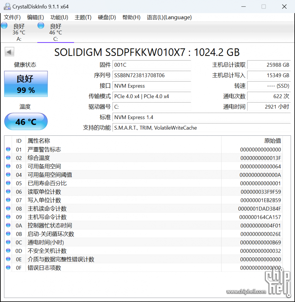

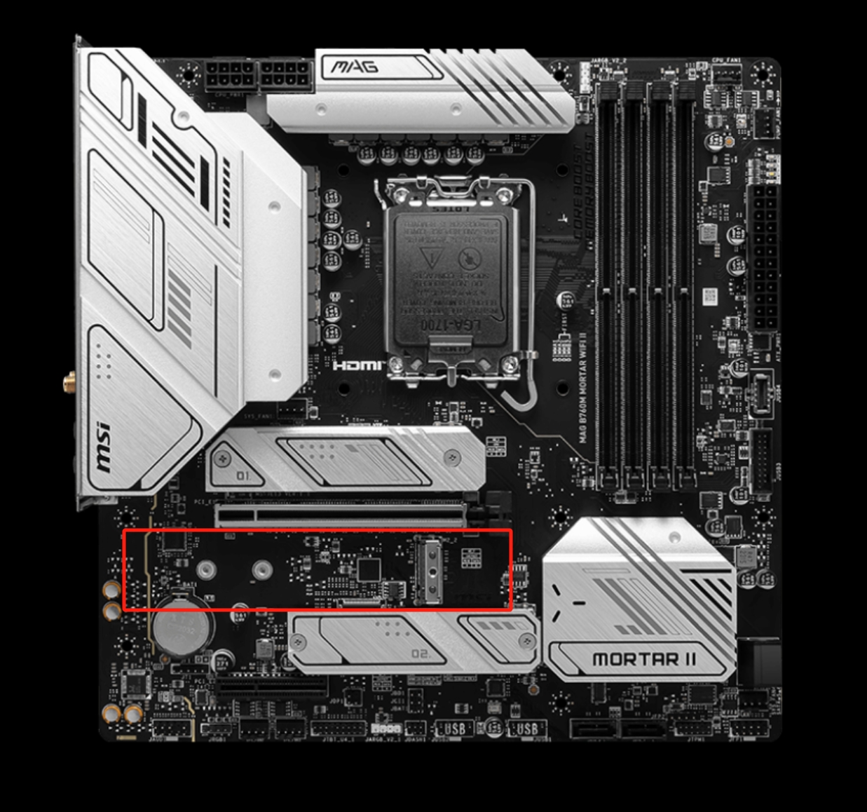

直接躺在显卡下,还有我发现不装散热马甲 温度还低一点,真的是盖着被子吹电风扇

谁家底下都热,这板子你不放这你放哪儿
再说了62度还没到降频线,吹不坏智商税*原厂*颗粒的,放心
发表于 2023-10-26 13:22 | 显示全部楼层
我的B650迫击炮系统盘也是装在这个位置,温度一直还可以啊,CPU是7950X,显卡是4070。
而且截图的时候室温是27.7℃。

发表于 2023-10-26 13:45 | 显示全部楼层
最上面那个也没好到哪去,都在吃显卡尾气。我SZ983用利民那个长的马甲也只能维持60度待机,读写能上70……

本身就是发热严重的有缓盘,还塞到显卡下面,这么热不是很正常么
我P41Plus塞到4090下面显卡满载打游戏温度才45,比第一根m2塞的P44Pro温度还低十度,还得是无缓

发表于 2023-10-26 13:57 | 显示全部楼层
要不然M.2延长线接出来,要不然上个主动散热的马甲装上去,但是有一个涡轮扇的散热马甲风扇噪音稍微有点杂,看你取舍了

第二条M2我都是不插的,直接用转接卡插在第二条X16上,只是不想换SSD还得拆显卡
现在用转接卡接了块760P,凉得一批(当然,760P本身也不热)

迫击炮买了看了一下就退了
华硕和msi这次都是第二条才是显卡,搞得三槽卡真没法装

m.2 放显卡上面和显卡下面温度都要虚高。
比正常温度高5°以上。。。
