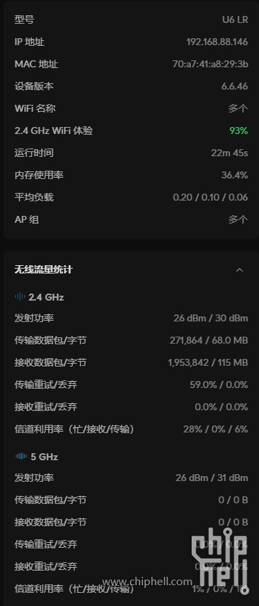

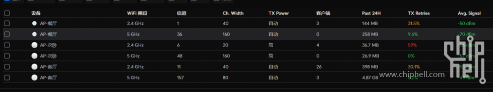

最近发现unifi的几个ap的TX retry非常高,30-60%
最高的是U6 LR的2.4G,连三个设备,59%
固件,从发现这个状态时的正式版,升级到了最新的EA版,没有任何改善
有遇到同类情况的人吗?或者有啥解决思路?

2.4G干扰确实会很大 你看看附近有没有其他AP占用相同信道
2.4G手动修改信道 然后宽度改为20MHz 再观察一段时间看看Retry有没有改善

用AP扫了下,20 40的信道都差不多,占有率35-40%,干扰 -80 -90
40改20,试过了,短时间没变化,现在再改改,观察一天吧

设备问题或者环境干扰
没有任何终端连接时,还是这样子
