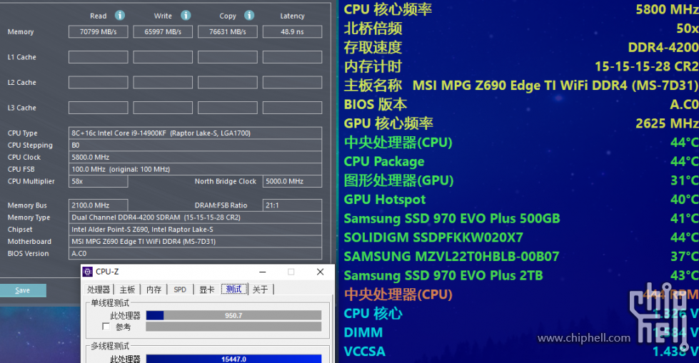

主板是690 edge ti ddr4,官网最新的bios。昨天到的新U,上机后超频测试,5.8要1.32电压,不超内存只超U 的时候可以P5.8 E4.6 Ring5.2,也是1.32电压...内存测试了4400开机进系统蓝屏,4300可以进系统,但是怎么给电压 放宽时序都稳不住4300,又接着试4200,也是c15 c16都不行… 最后把小核关了发现可以4133c15 现在不确定是哪里的问题了。开小核的情况下只能4000c14 15 15
问就是不想关小核的情况下 只能降频使用了吗?感觉4400开机起码可以4266或者4200吧?
内存是4000c14的皇家戟和宏碁3600c14的  都是双面16×2
有没有解决办法?大佬们
测试了2天,发现CPU在5.5 电压1.26 内存4300 C15 电压1.58 SA 1.31 VDDQ1.35不报错,可以跑完YC Pi 0-1-8,TM5的ABS
但是如果把CPU超到5.7的话,跑YC和TM5都有报错,YC跑Pi到54%或者70多会报错,TM5跑一会会报错误1,怀疑可能是CPU太热导致IMC不稳定了。。。
目前把CPU超到P核5.7 E核4.4 RING49 电压1.3 SA1.31 VDDQ1.35  内存电压都不变,BIOS用了最新的E0。日常使用没发现有问题,吃鸡玩2-3小时也没问题

发表于 2023-10-27 22:29 | 显示全部楼层
试试给vddq降鸭,比如降到1.25v甚至1.22v。
139KS有的就存在vddq电鸭太高反而不好超的情况,这个玄学体质问题也许会延续到14代。

 楼主| 发表于 2023-10-27 22:50 来自手机 | 显示全部楼层
139KS有的就存在vddq电鸭太高反而不好超的情况,这个玄学体质问 ...
艹,还真是 破案了,cddq原来我一直1.35来着,每次加一点加到1.4都不行,然后又开始降,结果降到1.33过测了

4200=?
 楼主| 发表于 2023-10-28 00:02 | 显示全部楼层
啊? 4200 SA 1.45 VDDQ 1.32过测了YC的0-1-8,正在跑TM5 跑的ABS,目前第二圈有一个错误1. 我再降点VDDQ试试
双面 C15 15 15 28 280
发表于 2023-10-28 00:38 | 显示全部楼层
SA电压 13/14代也不用1.45v 太高了也过了测,VCCSA 1.28V试试

 楼主| 发表于 2023-10-28 03:07 | 显示全部楼层
cmbb2314 发表于 2023-10-28 01:49
看到楼主的设置,我加了下电压,终于能过 4000 C15 了,用的主板自带的 Memtest86 测试的,游戏还没测,不 ...
jietu.
jietu.
没有华硕的板子,不知道这个U能有多少SP分?
目前P5.8 E4.5 RING 5000电压1.32
玩了2个小时PUBG没闪退,应该算是过测了吧?

bios最新的不是AE0么
 楼主| 发表于 2023-10-28 20:15 | 显示全部楼层
lennie 发表于 2023-10-28 17:02
bios最新的不是AE0么
哦对,忘记说了,我用最新的AE0没法稳定4200C15 AC0可以,不知道为什么
