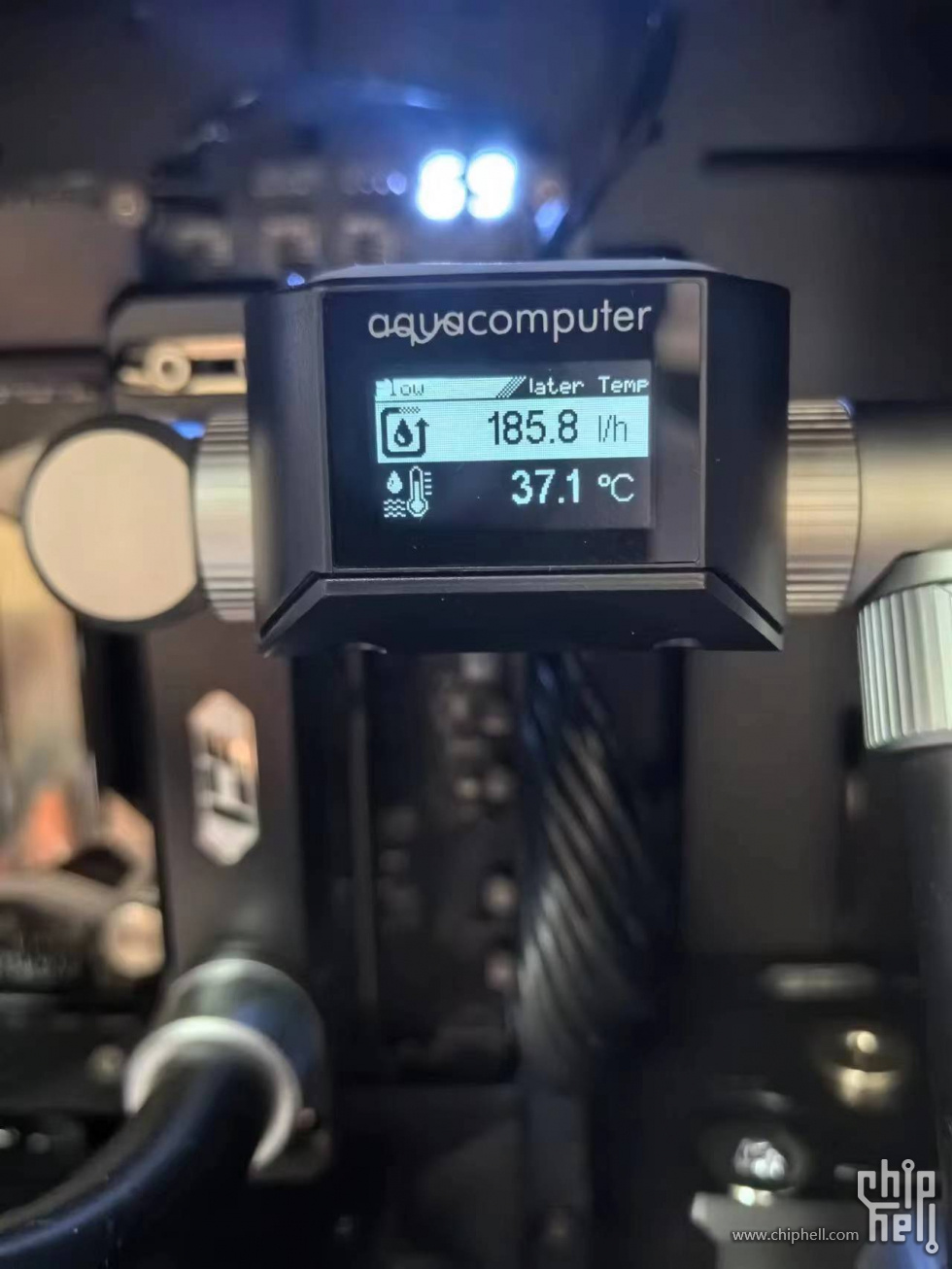

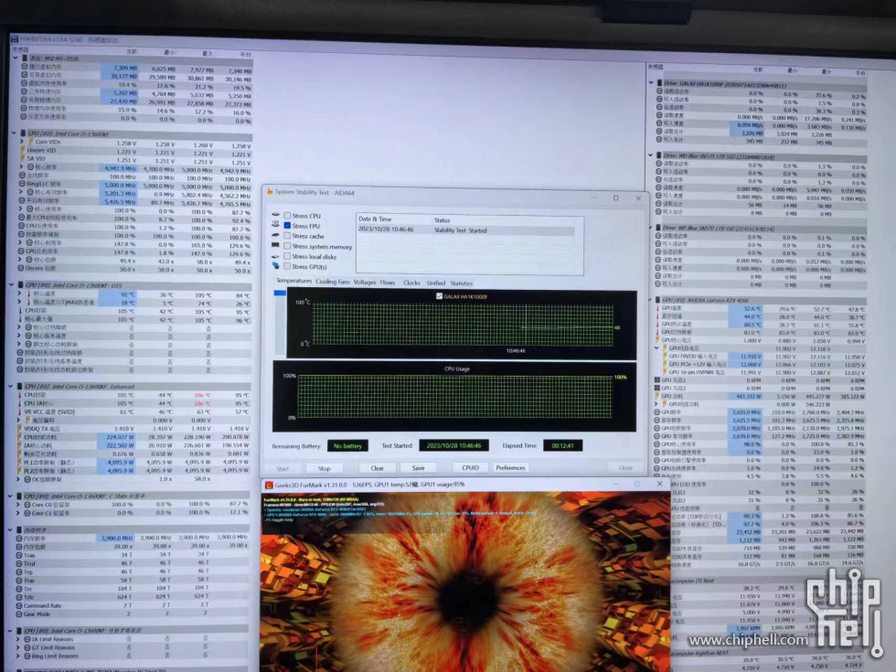

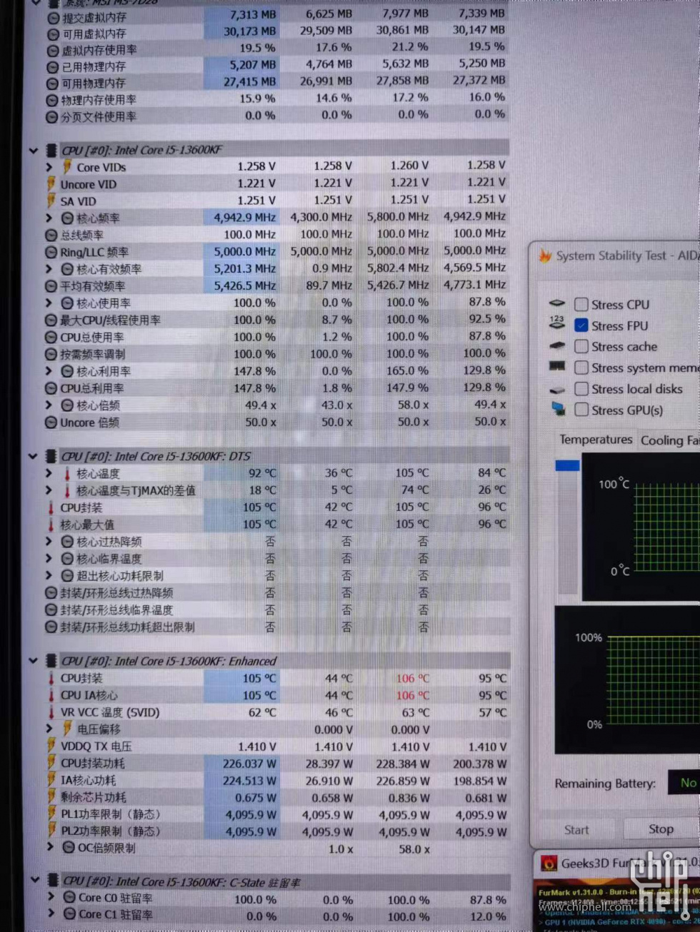

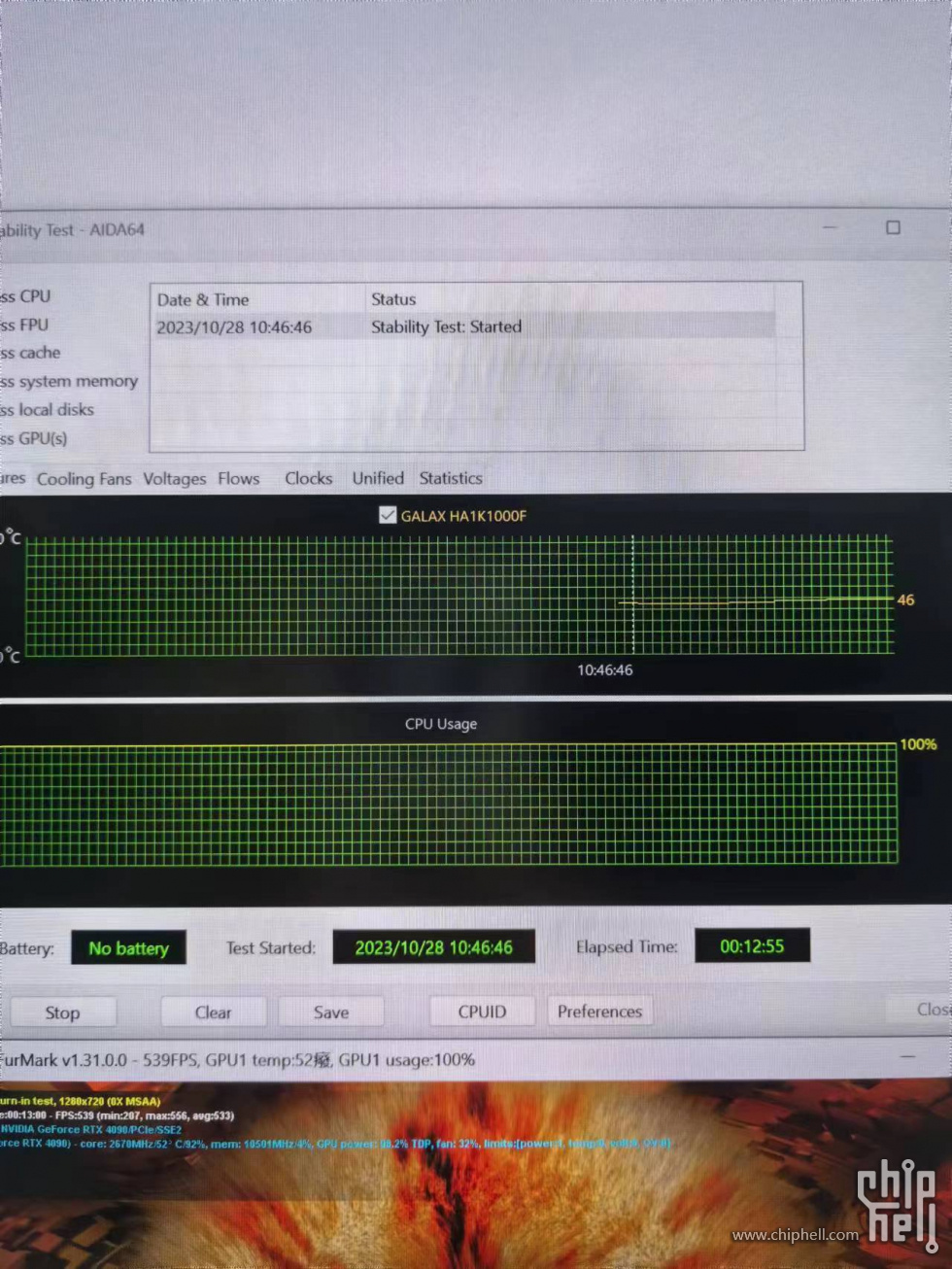

待机情况下,室温25度,水温27度。请问这个温度正常吗?应楼下大佬要求,双烤了下,显卡没超频,CPU超了5.8 4.3 电压1.27,内存超7800C34。

 楼主| 发表于 2023-10-28 11:06 | 显示全部楼层
deergula 发表于 2023-10-28 08:47
非常优秀。如果双烤温差在5度以为内,那这套系统就更棒了。
我试了下,不行,大概在7度左右的差距。三个水泵都调成3000转,风扇满速。双烤15分钟水温和室温差距在7度多一点。我显卡没超频,CPU是13600KF,超到5.8 4.3带7800c34内存。

谢谢,双烤了15分钟,图片放主楼吧。
