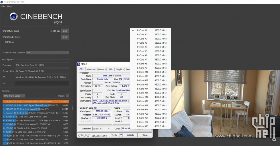

楼上也太强了吧。你是怎么设置的哦,我现在的设置方法,大部分默认,OFFSET 0.1,防掉压6,锁功耗325W.  现在所有测试软件都能过,AIDA 64双烤CPU温度88度,如果锁定功耗300W,温度只有78度了。在锁功耗325W的时候这时候R23跑分38000多分,R15是5900多分。CPU-Z单核960-970,全核心17000.
屏幕截图 2023-10-29 004721.png 屏幕截图 2023-10-29 004847.png 屏幕截图 2023-10-29 004933.png

黑钢 发表于 2023-10-29 00:43
楼上也太强了吧。你是怎么设置的哦,我现在的设置方法,大部分默认,OFFSET 0.1,防掉压6,锁功耗325W.  现 ...
38000多分是锁253W的跑分
325W应该有40000分+
发表于 2023-10-29 01:11 | 显示全部楼层
kozaya 发表于 2023-10-29 01:05
38000多分是锁253W的跑分
325W应该有40000分+
没有这么高,就是这样了,懒得折腾了
