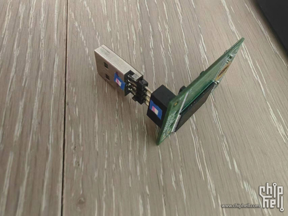

威联通内部  胶水粘的dom盘被我拔断
就是这个黑色9pin的段子 直接拔掉了, 焊盘也掉了,我自己确实是焊不上,感觉一点焊盘不剩了
能不能换一块新的?  或者直接U盘引导 当黑群晖用?
还是说这个威联通, 必须得配这块盘用? 也不能换是吗? 那我只能找人飞线修好这个盘了
这次是遇到大事了, 大家救救我..
这台机器官方给报价, 三万出头  扔了实在是可惜  想着救救
哪怕做成黑裙用  也可以
   这东西上的9pin插头 被我整个拔断了, 四五个触点的焊盘直接拔掉了

 楼主| 发表于 2023-10-30 02:27 | 显示全部楼层
这个黑色的插头全部拔断了  焊盘都扯下来了五个
这东西到底是什么   是类似U盘吗?
那我的 威联通 没了这个就不能启动 是因为引导在这对嘛?
为什么威联通官方  跟我说这个是加密的  一机一盘
不能补  只能整机扔了
有这么夸张吗?    是不是跟我想的一样  用黑裙的引导方式  就能直接引导它开机了?
直接从白威联通 变成黑裙  是可行的吗?

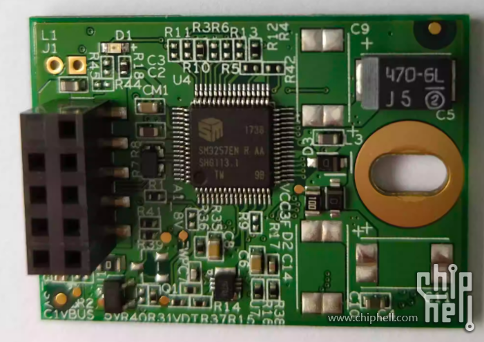

发表于 2023-10-30 03:03 | 显示全部楼层
这就是U盘,那个黑色9pin只是接口而已,可以直接插在主板的  usb 2.0的插针上,其实就是引导盘。 这盘咸鱼上大把的20块钱一个  8G,我买了一把也是做黑群晖的引导盘插在主板上。
这玩意真实用途就是加强版的U盘,可擦写次数比民用的U盘更多。所以就是工控机啊,服务器上插在主板上作为引导盘或者系统盘 。然后你只是把接口拔掉而已,存储芯片本身没损毁。所以修复办法随便都有N种选项……

发表于 2023-10-30 08:10 来自手机 | 显示全部楼层
只是那个插头断了想修应该不难,某宝或者本地找个修手机的都能弄好,别慌。
如果不想用威联通的机器的话,自己找个U盘写入黑群的arpl引导插上去,bios选择这个u盘启动就好了。这个dom盘好像只是存威联通系统的引导。

发表于 2023-10-30 08:40 | 显示全部楼层
这种9pin的usb dom盘黄鱼大把,接口坏了话飞线把数据对拷出来或许能救。

发表于 2023-10-31 10:45 | 显示全部楼层
这就是个U盘 找修手机的帮你飞线好了就行了 要不就把数据拷贝出来 再买个新的 随便装黑裙或者原装系统都可以

发表于 2023-11-2 12:30 | 显示全部楼层
飞线,不是大事。换黑裙的话也应该是可以。这个就是个U盘,只要四个触点就行,其他都是空的触点。
