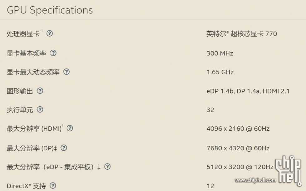

UHD770核显,用DP接口,最大支持8K 60Hz,4K 120Hz自然不在话下
这是eDP啊,笔记本内屏用的

 楼主| 发表于 2023-10-30 23:27 | 显示全部楼层
这个似乎只是GPU能够输出的最高参数
实际上比如我看了DELL的1L小机器
https://www.dell.com/support/man ... f7af&lang=en-us
这里说了UHD770
One DisplayPort 1.4a HBR2
One HDMI 1.4b
HDMI1.4b不用多说了,4K 60都不行的
而这个DP虽说是1.4a,但是标出是HBR2
按照维基说法
https://en.wikipedia.org/wiki/DisplayPort
那么其实最高也只能4K60

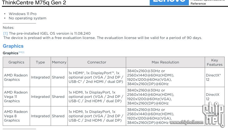

 楼主| 发表于 2023-10-30 23:43 | 显示全部楼层
搜索资料有人提到联想有APU的1L主机
结果也是如此
最高还是只有4K60
