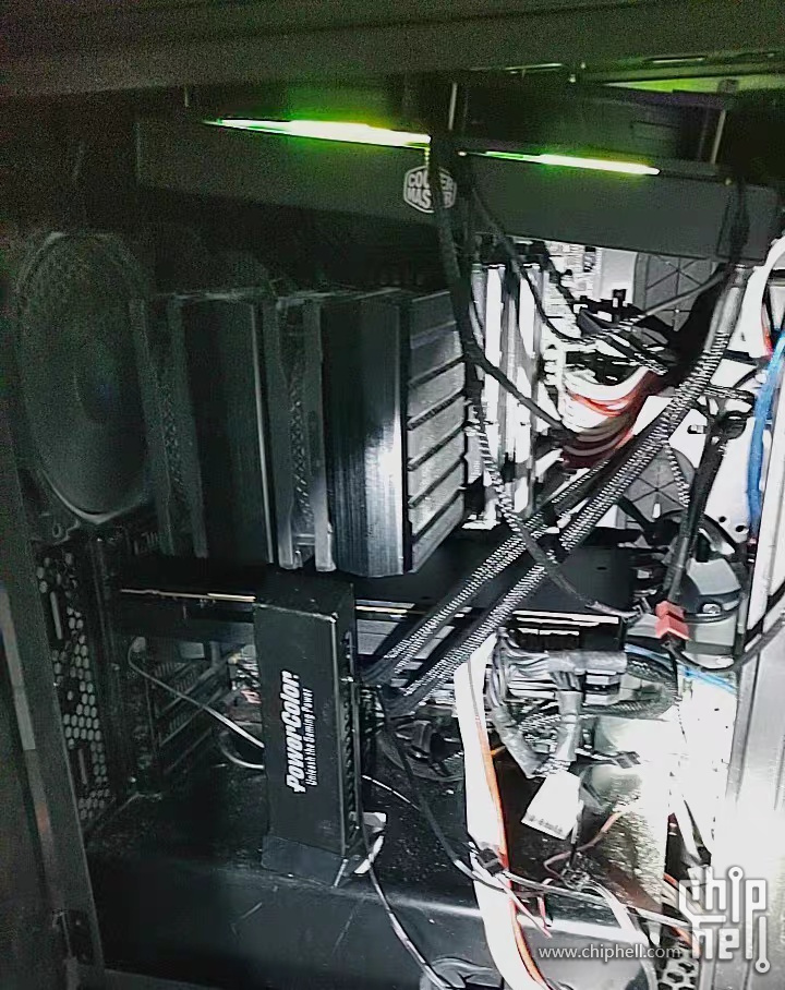

我前几个月对我淘的二手6900xt进行了改装散热,换用了某人的一体水冷方案。
我买的240水冷,结果到手发现机箱(追风者614ptg)存在兼容性问题,240的cpu水冷的水管太短,如果从显卡端出发够不到顶板,也够不到前面板,顶板只能上两颗螺丝吊着
于是乎我想着整个360水,该方案我看用的是酷冷cpu一体水就问了一下酷冷客服,360水整体比240水 长5cm,应该是可以夹装到我的追风614ptg的(这个已经停产只剩基础版的614pc了)
通过预览界面挑了个基础扣具跟那个一体水相同的型号,下单到手后发现装不进去,傻眼了,底面扣具微调过,这时候我已经上头了,既然基础扣具尺寸一致,只需要打磨至兼容即可,于是找了个锉刀,硬生生给搓进去了.....
到头来360水冷不能用夹装的方式,会和cpu供电冲突,只能上一个风扇的螺丝,其他的扇子相当于卡上去的
烤鸡瞬间结温60度,温度40度,结温温差保持20度,后续会缓慢上升到80到90, 因为我后续加购了追风者t30,1500转就已经很吵了.....
还得折腾fan control
我真傻,真的
忙到最后其实也没感觉有啥提升,该不兼容还是不兼容....只不过热风都能拍到外面了,可以冬天烤衣服用
昨天晚上太上头了
240水冷过短

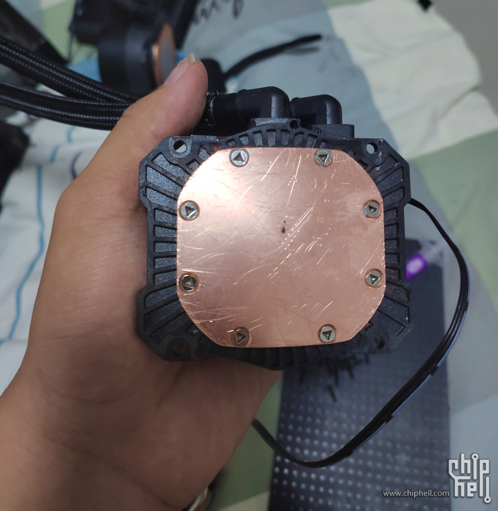

240水冷过短
我购买的360水冷铜底,短边长54mm,锉刀搓成这种程度是52mm
方案原冷头,铜底短边50mm长
方案原冷头,铜底短边50mm长
一体散热扣具,测量短边长大概为52mm,但是依然放不进去,就拆下来打磨了一点边缘 ...
发表于 2023-10-31 05:05 | 显示全部楼层
楼主这动手能力不行啊,水管延长术属于初级忍术了。

你这走线看得我头皮发麻
 楼主| 发表于 2023-10-31 13:00 来自手机 | 显示全部楼层
没玩过水冷,冷液都没备……
 楼主| 发表于 2023-10-31 13:01 来自手机 | 显示全部楼层
林间有新绿 发表于 2023-10-31 10:34
你这走线看得我头皮发麻
侧板一盖啥都不管学派

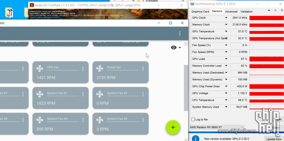

发表于 2023-10-31 15:01 | 显示全部楼层
是技术犬的水冷吗?好奇有多大的散热效果

 楼主| 发表于 2023-10-31 18:00 | 显示全部楼层
NVIDIADS 发表于 2023-10-31 15:01
是技术犬的水冷吗?好奇有多大的散热效果
烤鸡将近30分钟  结温81-82度 表面温度60度  软显风扇转速2000
400w功耗墙(核心)  furmark烤鸡频率2.54ghz
我个人认为还是满意的
发表于 2023-10-31 20:11 | 显示全部楼层
400w功耗墙(核心)  furmark烤鸡频率2.54 ...
呃,看起来不错啊,就是贵....

冷头没压合缝,至少70以下的。酷冷的这款水冷要买去年的旧型号。
发表于 2023-10-31 20:44 | 显示全部楼层
 楼主| 发表于 2023-10-31 21:32 | 显示全部楼层
pcb弯的,螺丝已经拧紧了 我是chip功耗400w
没拧紧贴合之前结温温差30度 结温90度以上
而且之前用风冷结温是110度,受不了了才改散热的,现在这个设置这个温度我满意了已经
