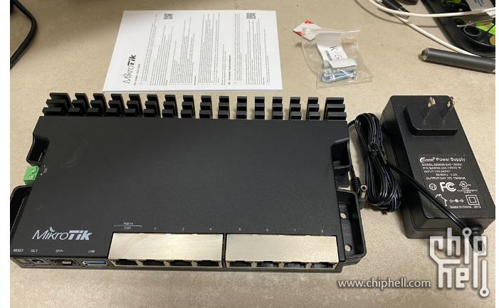

我的路由器是mikrotik rb5009,算是企业级的了,三角插头,理论上应该是接地的吧?
发表于 2023-11-2 21:03 | 显示全部楼层
sillencehitman 发表于 2023-11-2 20:51
我的路由器是mikrotik rb5009,算是企业级的了,三角插头,理论上应该是接地的吧? ...
貌似不是啊
电源
电源
发表于 2023-11-2 21:19 | 显示全部楼层
