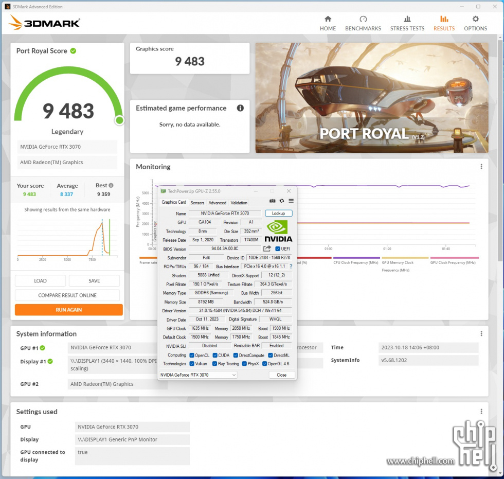

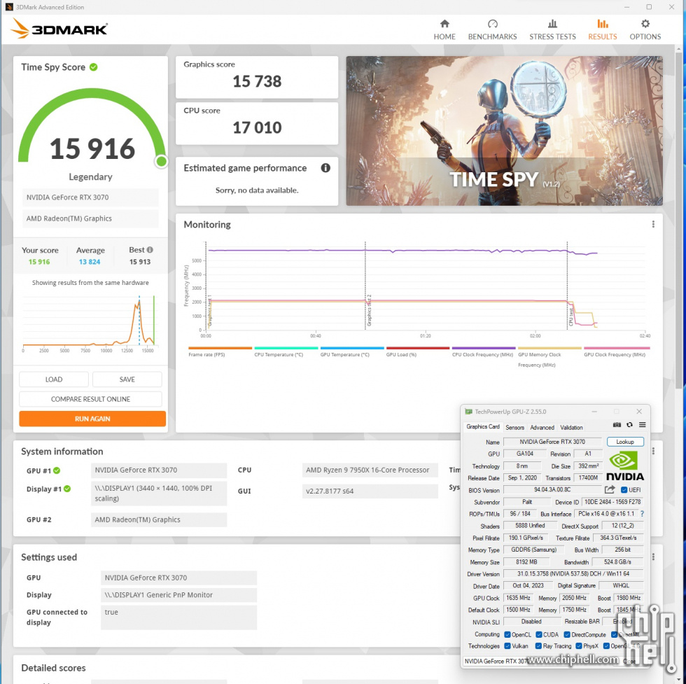

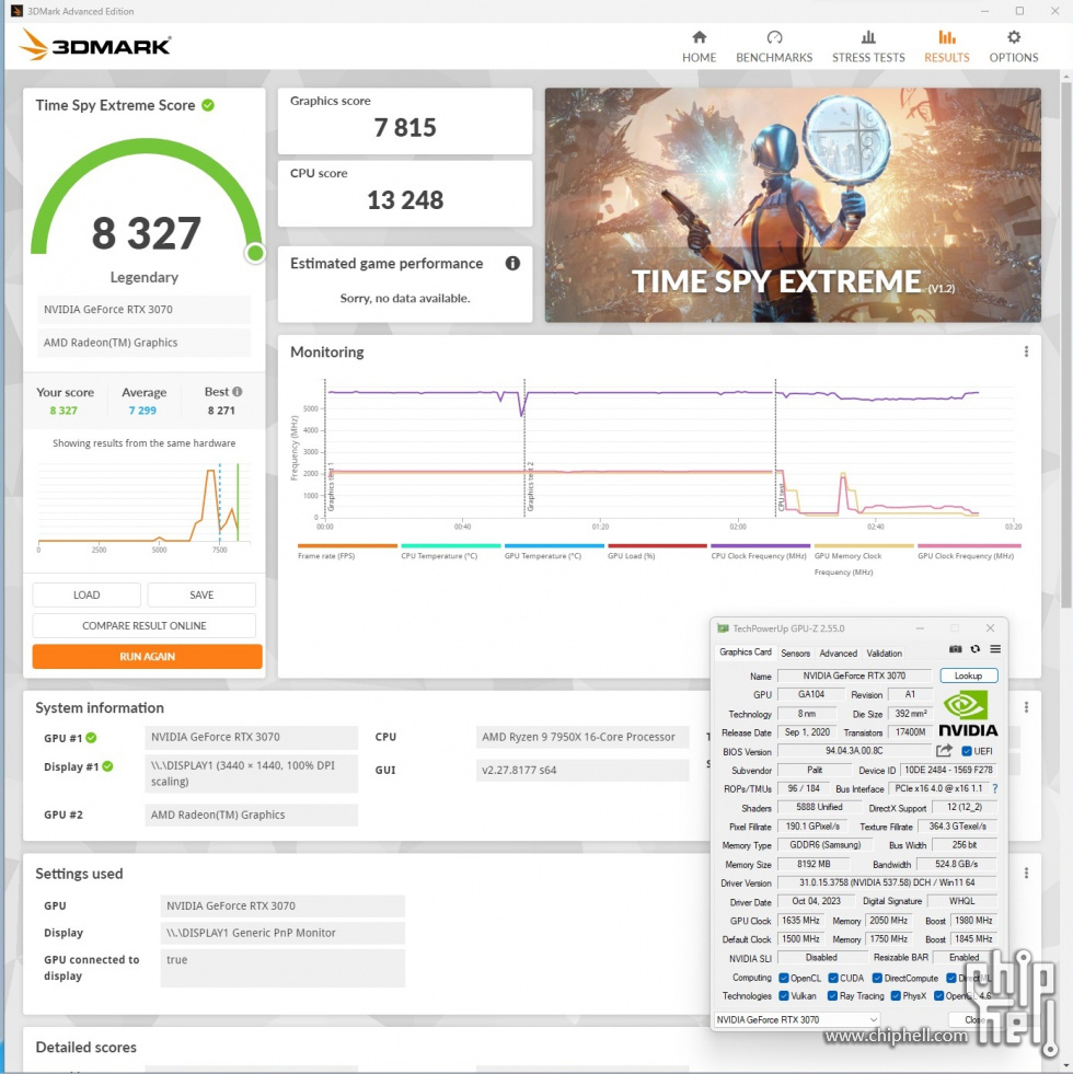

3070温度高,基本都是非公版型、功耗提升幅度的太大造成的,默认220-240的3070温度不高,但是开放到330w-350w的3070那就不太好压住了啊,小核心+高功耗,同规格水冷都比3080ti/3090难压。
比如我这个状态下的3070超频到极限那更是难压了,我最多能把核心压制到45度,热点60度以内。
