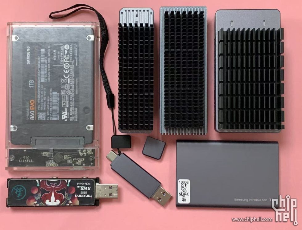

前言:
需要全盘直写快的U盘
是因为我需要从家里的下载机拷贝下载好的几百G的高清电影
再复制到单位的硬盘柜里
此处硬盘柜再次出境~
也不是只追求4K速度去做WTG
所以一般的测速快的什么这盘那盘都不一定好用
只有实际测试才知道
我做的几个m2固态移动硬盘就各有区别
出了缓就露出疲态了
而且DIY的m2固态移动硬盘
体积大
为了在一般情况下即使忘了加风扇也不会过热掉盘
我又加了散热片,装在书包里时套个布袋
每天背着这大硬盘也感觉有点,而且有点占地
再者m2的DIY移动固态硬盘功耗比较高
具体功耗数据可参见第6页
不敢随便插陌生的电脑
万一供电不稳干掉盘或者烧毁m2固态
损失就大了
还有个CF的128G的高速U盘
速度受限于SATA转接速度上限低
128G的空间也不能用来倒电影
其他更垃圾的U盘就更不用说了……
三星的T7 1T倒是比较小巧轻便
但是出缓了就一条虫了,虽然能用但是不爽……
缓外速度也可以参见第6页
而这次发现的这个2320G固态U盘
可以说完全解决了我的痛点
虽然说咸鱼还有速度更快的能达到全盘1700M/s直写不掉速的海力士V7颗粒的双贴1T版本只需要600块
但是卖家说是全新颗粒600,拆机颗粒的话是不到500
又考虑固态U盘我比较看重冷数据问题
这点上速度慢点的长江颗粒却是经过矿老板和小飞机DIY的B站UP主实测认证的
长江的固态颗粒数据保持力超强,耐写也是超强
所以还是决定用能保证全新的长江泰山颗粒
后续可能还会再测试下冷数据的情况
定期拷贝完全相同的文件
用SSDSpeedTest测试是否掉速

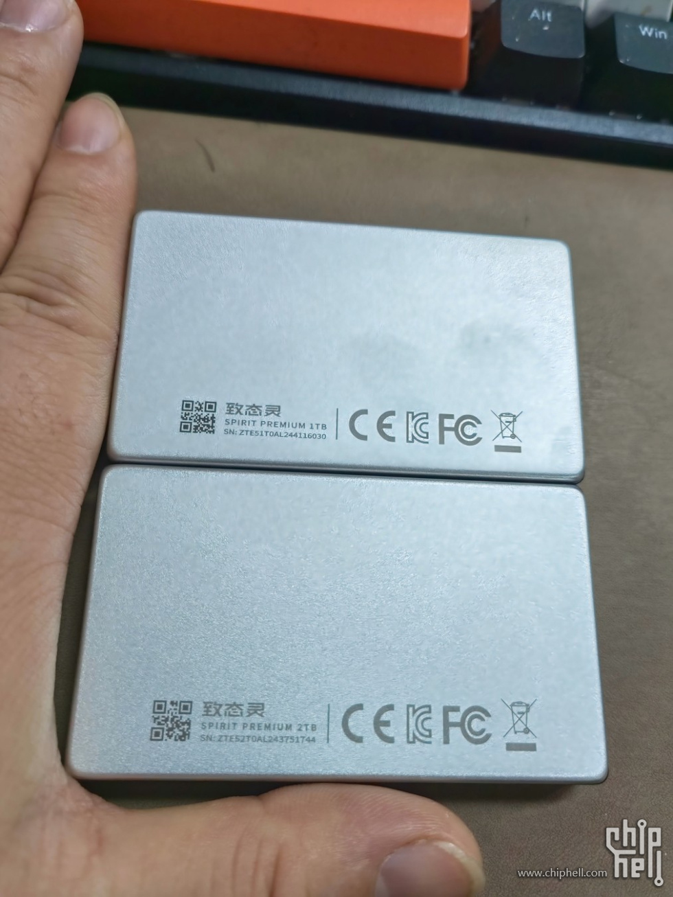

发表于 2024-12-31 16:03 | 显示全部楼层
我在想,你说的是不是致态灵?

hydra0 发表于 2024-12-31 16:03
我在想,你说的是不是致态灵?
致态灵是啥?
主贴编辑完了
可以看了

发表于 2025-1-2 11:46 | 显示全部楼层
huihuige 发表于 2024-12-31 21:24
致态灵是啥?
主贴编辑完了
可以看了
你帖子没编辑完时候我以为说的是这款

hydra0 发表于 2025-1-2 11:46
你帖子没编辑完时候我以为说的是这款
没见过
性能怎么样?
里面长啥样?
 楼主| 发表于 2025-1-2 15:30 | 显示全部楼层
hydra0 发表于 2025-1-2 14:05
SM2320G+原厂X3-9070 TLC颗粒(降频版,所以温度很低)+江波龙公版PCB
但是固件改过,提升过性能
全盘写入170 ...
速度确实快~
是长江232层的颗粒吧?
单颗1T双贴?
看着体积比U盘大啊
价格多少?
咸鱼么?

发表于 2025-1-2 15:39 | 显示全部楼层
huihuige 发表于 2025-1-2 15:30
速度确实快~
是长江232层的颗粒吧?
单颗1T双贴?
单颗512GB的颗粒,1T用2颗,2T是正反4颗粒
尺寸是80.4*47.3*10.6
买的时候送一条C To A/C二合一线,外加送个收纳皮套
这是长存原厂自有品牌啊.....京东自营就能买的,"致态"是品牌,"灵"是产品名
目前京东自营价格1T 639,2T 1049

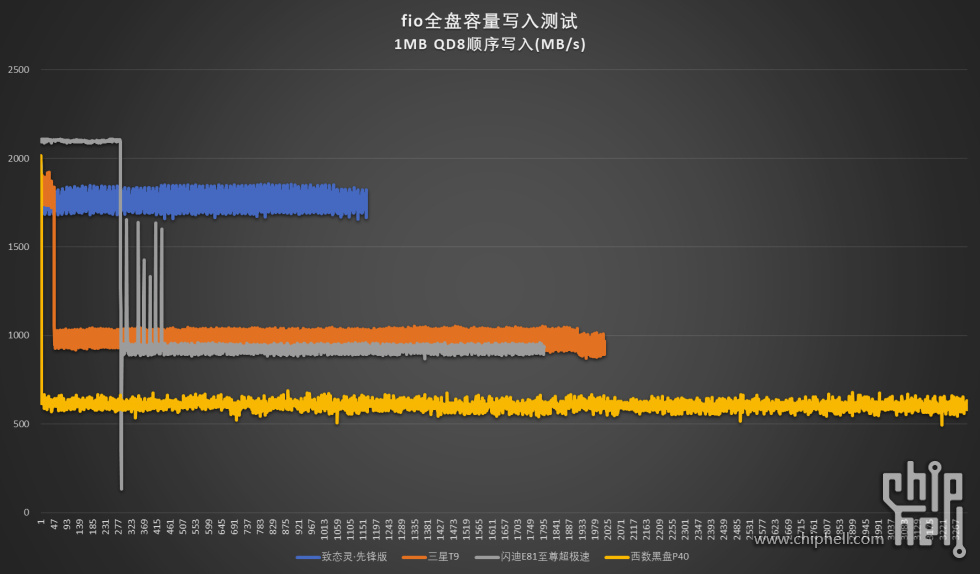

 楼主| 发表于 2025-1-2 15:44 | 显示全部楼层
尺寸是80.4*47.3*10.6
买的时候送一条A To A/C二合一线,外加送个 ...
我靠
这么牛
还是京东自营的
致态原厂的
为什么从来没有听说过
论坛也很少有人提起……
这性能不把那些T7一类的原厂PSSD秒的不要不要的
我去B站看这类移动固态硬盘的视频也从来没见有人提起过
连评论区或者弹幕都没见过……
上面的测速图是您自己做的么?
发表于 2025-1-2 15:50 | 显示全部楼层
huihuige 发表于 2025-1-2 15:44
我靠
这么牛
还是京东自营的
B站有点名气的UP像钱韦德做过视频
图片是PCEVA评测室发布的文章里引用的
https://www.bilibili.com/opus/1007322383879503879?spm_id_from=333.1387.0.0
