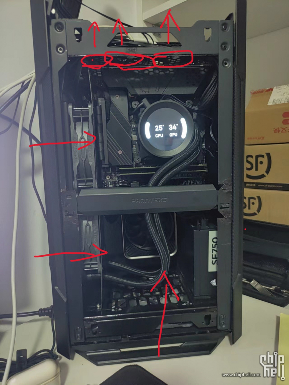

如题,微星z690i unify正面下层m.2太热了,我记得之前看帖子有说加散热垫的,但是旧贴归档都看不到了。
想问下了解的这个需要加多少多厚的垫,还需要加铜板不,主要是itx拆一次太麻烦了,想省点事。
还有问下现在最强的14cm,厚度30mm(包括)以内的最强风扇是哪款。
谢谢
补充:箱子是v2,正面平时盖着玻璃,左边冷排那面有孔,冷排两个t30现在是往外吹。
室温最近都24~26℃。待机状态下,3个T30是1500转,PCH70℃,正面下层固态60℃。

 楼主| 发表于 2023-11-2 15:00 | 显示全部楼层
室温26℃,正面盖着玻璃,图片左面是v2版带孔,3个T30是1500转,待机状态下,PCH70℃,正面下层固态60℃。

我加了张图,在顶上用一排小风扇效果能影响到m.2吗
冷排改进风可能有用。这主板固态和PCH共用一个散热片互相加热,一般情况下撕掉下面那条固态的导热垫把这俩分开就行了,温度还是高的话再考虑改风扇,毕竟ITX拆装不易
