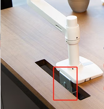

发表于 2023-11-1 23:53 | 显示全部楼层
不能保证所有~但觉得大多数显示器支架应该都可以~我是把支架上夹边安装的套件直接插洞安装,这样支架后面剩下的半圆孔就可以走线~这么说不知道你理解不?

不能保证所有~但觉得大多数显示器支架应该都可以~我是把支架上夹边安装的套件直接插洞安装,这样支架后面剩 ...
理解了,不过我桌子开孔是5cm的,支架后面的这个钢板的宽度会不会大于5cm?
你发的这个是夹桌安装的图,穿孔安装应该是没这个东西
 楼主| 发表于 2023-11-2 09:28 | 显示全部楼层
7楼意思难道不是用夹子安装的套件直接穿孔安装吗
你图片上开孔,长宽是多少?看这个图,是打算用侧边安装的方式?那么和架子客服确认一下侧边安装的那个铁片宽度多少,看看和开孔是不是对的上,线可以从开孔走(大不了加长一点开孔)。

雨季不再来 发表于 2023-11-2 10:22
你图片上开孔,长宽是多少?看这个图,是打算用侧边安装的方式?那么和架子客服确认一下侧边安装的那个铁 ...
这个图片是7楼兄弟说用侧装夹板的方式在孔位里安装,我不确定那个钢板尺寸,一会我问问客服,上班零零散散的事加摸鱼,还没时间问
图上那个钢板宽度7.5cm,超过孔的尺寸了,原封不动用那个孔的难度增加了
