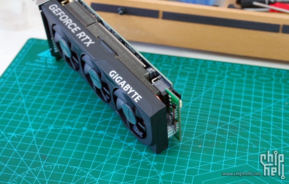

说说这张卡。这张卡有几个问题:
1,太长。散热器+风扇壳长度182mm。PCB长度170mm,PCB超出正常标准167mm。就纳闷这3mm压缩不出来么?
这个长度导致大多数小主机根本装不进去。
2,双槽。双槽其实不是问题,虽然4060功耗115W,单槽散热压力巨大。但是原装散热器是梦幻单热管,改造空间很大。
但是你这个定制连接器是怎么回事?中间的连接器是上下一体的,要改单槽上面就得砍掉。就不能做成4个mini口么?实在不行3口也可以啊。
3,三风扇。三个下压风扇,安静是真安静,基本听不到噪音。默认1500转,基本转到4000转的时候才能明显听到噪音。3000转的时候基本听不见。
但是三风扇也导致尺寸太长,反人类。另外下压风扇其实不适合小主机,涡轮最好。但是涡轮噪音大。
4,外接供电。不外接供电肯定不能用。但是外接供电是半高刀卡永远的痛。懂得都懂。
卡的高低挡板都配了。做工还是不错的。但是我真心觉得改一改供电布局,换一下体积小的元器件,缩3mm PCB尺寸不是问题,这样改散热器就能装很多小主机。产品经理出来背锅。

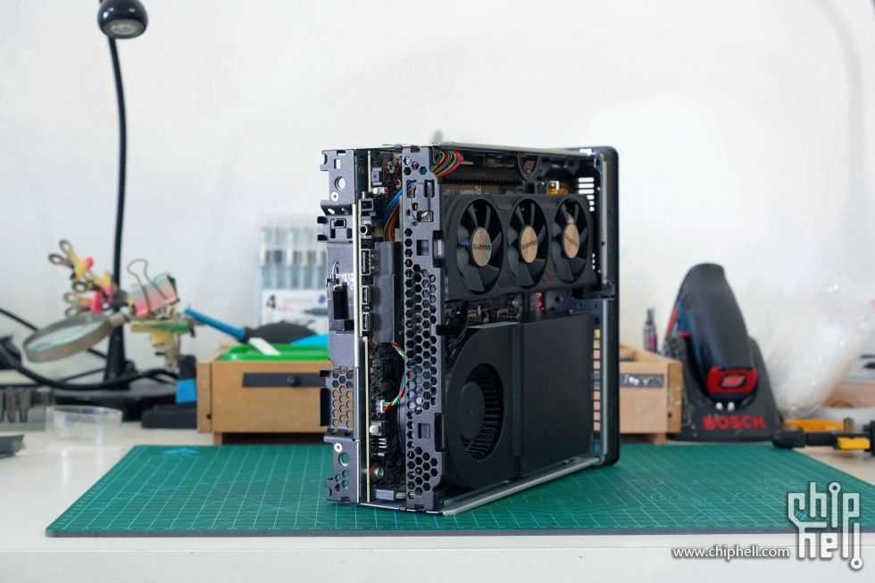

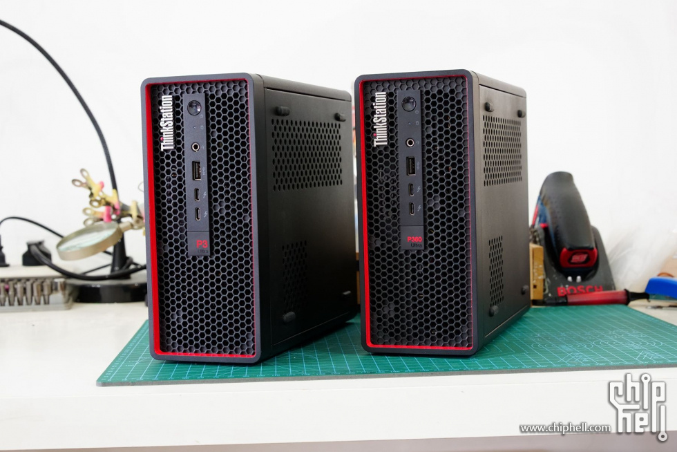

之所以选择P360/P3 Ultra,是因为主板自带显卡供电口,且机箱尺寸合适。
箭头所指的位置就是供电口。这个口是给A5500 mobile用的。A5500 mobile联想定制版是个天价产品,2个W订货。不需要Riser,直插主板,外接供电,115W功耗。
4060也是115W功耗。所以说,不需要更换电源。原装300W电源一点问题都没有。

之前手机拍的图。不能说量身定制吧,但是至少尺寸相当合适。显卡屁股距离喇叭只有2mm空隙,真的挺极限了。
我最终选择给机箱侧板开孔了。这个侧板还是不是很好拆,需要先拆面板,然后打掉两个铆钉,拆掉两个螺丝,侧板就下来了。铆钉很好打,3mm钻头两下就下来,异常轻松。
联想这主机设计比较怪,因为这面是底面,所以故意不开孔,因为开孔的话,扣着放,散热也不会好多少。但是我是立着放,下压风扇,不开孔确实影响散热。后面上测试图再说这个问题。

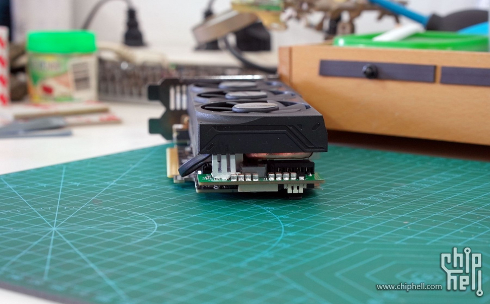

功能性验证测试。TB买了个120W的DCDC,接上去试试,能用。确定用这个口供电,方案可行。但是这个也只能测试用。因为关机了,还在给显卡供电。囧~
经过了1个半月,中途还静电击穿了个测试板DCDC。终于迎来了第三版的最终测试板。手搓的。
1,温度理想。烤机的时候显卡背面55度,DCDC只有47度。这个散热片是测试的,装不装,2度差距。
2,200W有效最大功率,效率97%。其实还能做的更大,就是真的没啥必要,能支持4060TI我觉得可以了。希望能有4060TI的刀卡。4070不指望了出刀卡了。
3,开机上电,关机断电。不会关机了还给显卡供电
4,尺寸结构都很完美
设计在这个位置,不超出显卡散热器外框。DCDC上方还有显卡风扇,能捎带着给DCDC散热。
装机效果非常理想

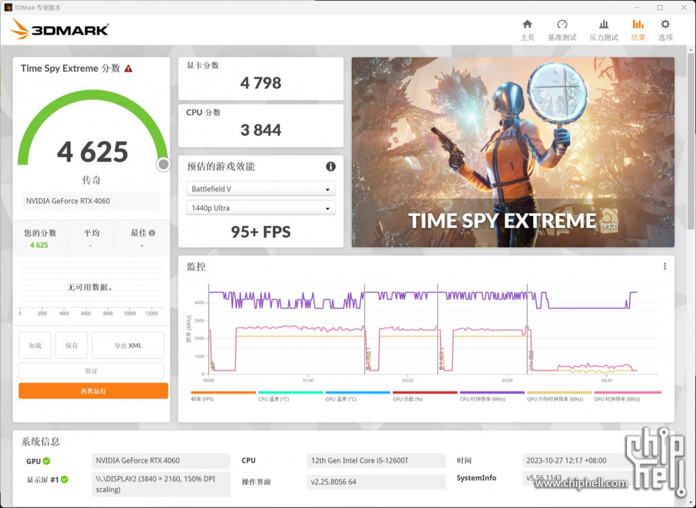

以下是跑分:
看显卡分数就行了,CPU我用的是12600T。不是说必须得用低压U,是标压我嫌CPU风扇太吵。
附加一下其他显卡的跑分,来自群友提供
可以看出Timespy分数和4000 sff不分上下。但是价格差距巨大。Timespy分数秒杀A5500 mobile。

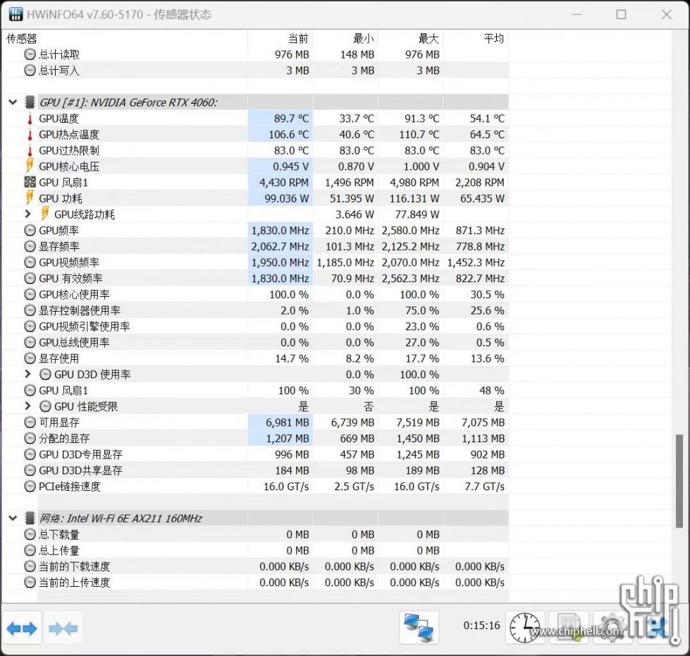

说说温度,这是开孔的情况下的。烤机温度,请看最大值一列。OC状态下,三秒真男人。最大飙到了130W功耗。之后稳定115W,可持续烤机。
这个是没开孔时候做的测试,看最大值和当前值这两列。很难跑满,且温度很热,过热会降频降功耗。限制在100W以内。继续热继续降。没做过多长时间测试。
正常用没问题,炼丹算了吧,换专业卡吧。

P3 Tiny认这块显卡。但是只能允许167mm PCB。供电其实是可以搞定的。现在的问题是超长,得切机箱。另外就是改单槽散热,理论上有可行性。
