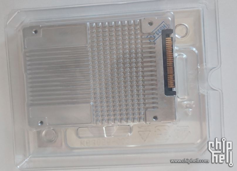

想给下载机整个固态缓存盘。
看了几眼各种大船、清零、拆机固态。
发马云家有1TB 全新盒装三年店保的P4510,价格300+  。好奇买回来看看。
包装上看不出来什么。
唯一的问题是,包装上的标签贴纸没贴好,有不少鼓包,不知道这算不算是问题。
硬盘背面印了HS23.10,侧面有个HSJ 23年10月的易碎贴。。。
头一回见牙膏厂固态贴易碎贴的。。。
原本觉得这妥妥的清零盘再封装。
可Solidigm官网查序列号居然保修到28年9月。。。。。
这到底是真的全新生产的硬盘,还是超精细的清零再封装??
转接卡没到,硬盘还没上机,暂时无法提供SMART。

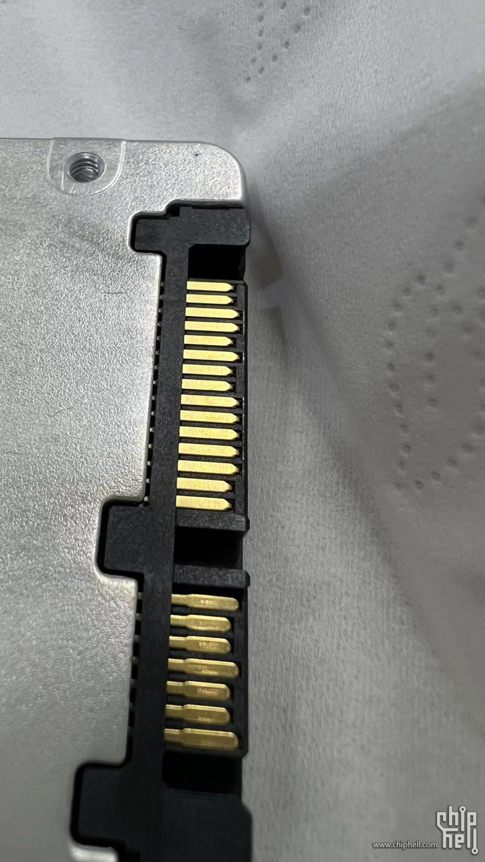

拆封后金手指上有轻微使用痕迹,不仔细看看不出来

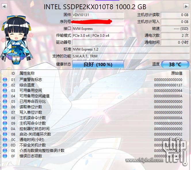

转接卡到了,补充下SMART,SN码和包装上一致,剩下的东西我是不会看
总结。
现在清零盘的伪装真这么离谱。盒装依旧是清零。
P4510这款去年就停产了。
硬盘的SN码去Solidigm官网查询是今年9月15号生产。
那个易碎贴的本意想必是——此地无银三百两

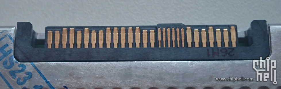

我也是小黄鱼整了几块 S3710,我的原则是官网能查到序号,商家不宣称 0 通电 0 写入,CDI 数据有几万小时的基本能排除清零的就不计较了,毕竟我有需求且价格实在无法拒绝。比如下图是其中一块:

金手指是没痕迹的,不知道U.2是什么情况

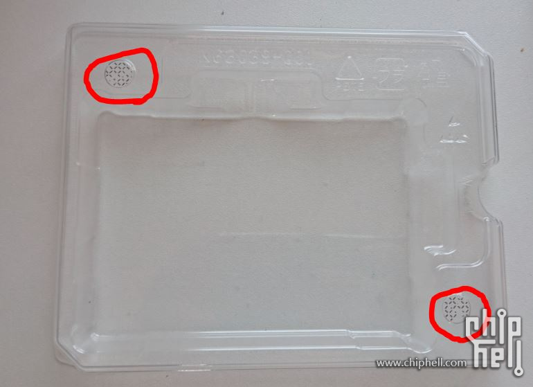

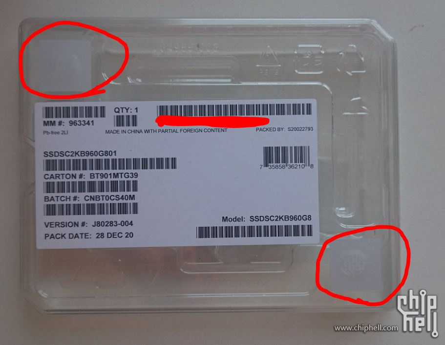

牙膏厂企业级硬盘。这种新包装上本身就有“易碎贴”,拆封后无法复原。
然后那个易碎贴纸是贴在硬盘上的。
也就是说,这硬盘是上个月贴了易碎贴后才装盒。

从没从企业渠道买过,但感觉像 Intel 这种即使贴易碎贴也应该比图上那种高级才对,比方带激光/紫外防伪那种?
图上那种真的和华强北个体商贩那种一样样的....

我这个金手指没那么干净,有轻微的上机痕迹,不仔细看看不出来。

这两个地方就是原装的易碎贴,拆封后仔细看能看出来。
这是以前买的正规国航S4510的盒子。
上壳
下壳
合体

 楼主| 发表于 2023-11-2 13:44 | 显示全部楼层
VictorTDD 发表于 2023-11-2 12:40
这作假做的太离谱了吧,里面还留个易碎贴,官方出品哪有这样的,而且P4510多老的东西了,官方去年年中就 ...
主要是牙膏厂固态业务卖了后很多东西不知道去哪查。
Solidigm官网上简单的查了下,没找到什么有用的东西。
查SN码也不显示产品信息,只显示保修时间。。。。
现在基本上断定是高成本的造假。
最初看到原装硬盘里面有易碎贴我也觉得离谱。

全新的金手指不会这么惨的。
就算出厂测试过,也只是浅浅的痕迹
我开想过所有企业级和消费级的固态,基本金手指都有测试痕迹,但都是很浅很浅的
你这明显是重度使用过的。。。
绝对绝对是清零盘。。

看外面盒子不像是清零盘,但是单独论这块是绝对的后封了,因为原厂绝对没有私人的这种保修贴纸
金手指intel普遍有擦痕,绝对不能作为清零盘的证据,除非是特别深的痕迹
