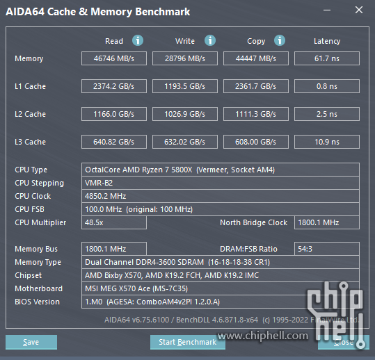

我是美光铂胜DDR4 3600 8G*4
今天试了下,加压到1.44v(主板实际测得1.46v)可以flck2000,内存频率4000,时序19-25-25-25-45过AIDA64和MEMTEST。
但是1.46v相比默认的1.35v高了整整0.1,危险么?能否长期使用?
5800X
X570ACE
7900XTX
1.35v(主板实测1.368v) 默认
1.45v(主板实测1.468v)
1.44v(主板实测1.46v)

写入速度奇慢,什么原因?

 楼主| 发表于 2023-11-3 00:26 | 显示全部楼层
yy29 发表于 2023-11-2 22:32
写入速度奇慢,什么原因?
zen3单CCD就是这样

发表于 2023-11-3 01:19 | 显示全部楼层
只是因为单CCD.........
