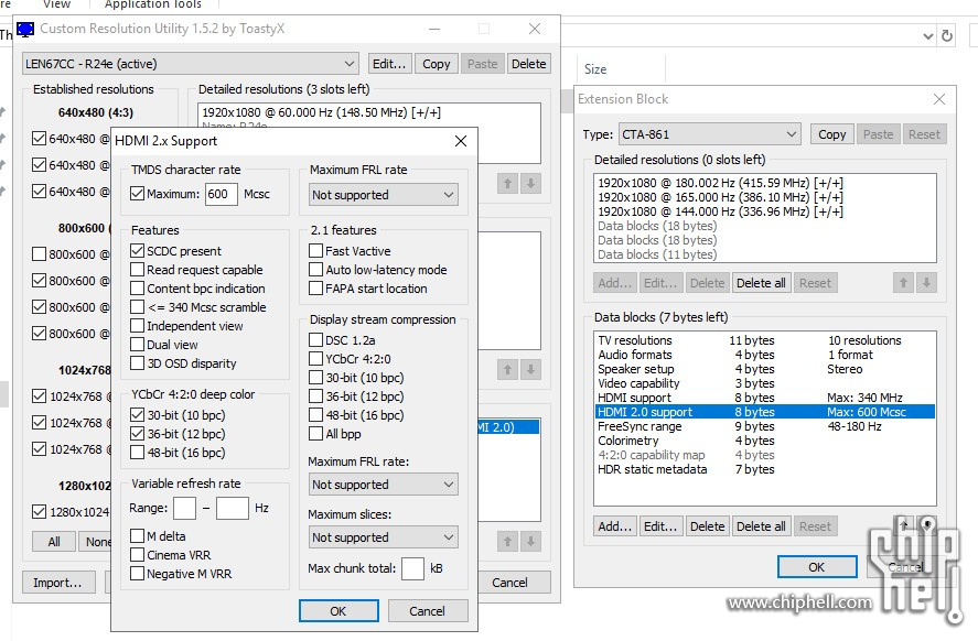

标有HDMI 2.1 TMDS小概率支持,FRL大概率会支持。也可以使用CRU强制开启。
联想的显示器支持HDMI 2.1 TMDS,固件里没有VRR参数,得自己用CRU补上去,然后HDMI口也可以在N卡控制面板里打开未经认证的G-SYNC兼容了。
发表于 2024-10-23 14:38 | 显示全部楼层
好硬核的用法~
发表于 2024-10-23 15:04 | 显示全部楼层
Ownab 发表于 2024-10-23 14:38
好硬核的用法~
但确实能在N卡打开相关选项了,进游戏的确有效果(打开显示器的内置刷新率指示器功能验证过,刷新率有来回跳动)
