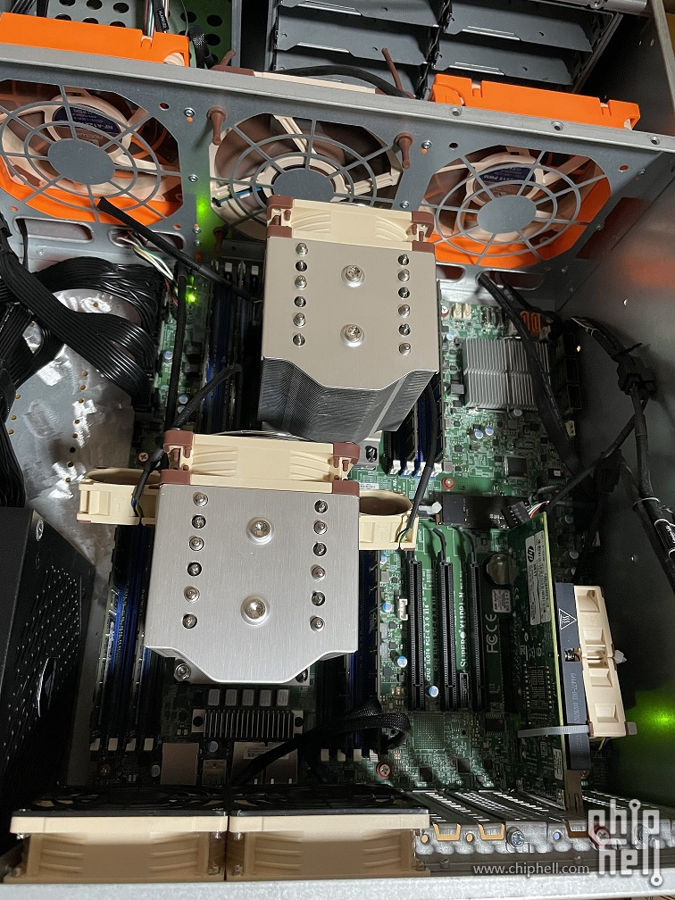

之前因为DL388太吵改散热把主板搞烧了之后,心理一直有阴影,担心新的主板又被我搞烧了:风扇不改的话太吵,改的话怕效果不好,主板又烧了。
而之前主板烧的原因我总结下来:过分关注部分部件的散热,而忽略了整体,以为开盖是散热的终极奥义,但是忽略了风道,换了低转速的风扇忽略了风量和风压。
所以这次新配了超微的板子之后,我一直在留意内存的温度,在乎这些,感觉都有点魔障了(/捂脸)

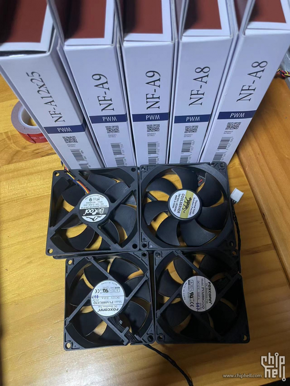

今天我把整个机箱里面的风扇全部换成了猫扇,最后的结果却让我觉得换了个寂寞。

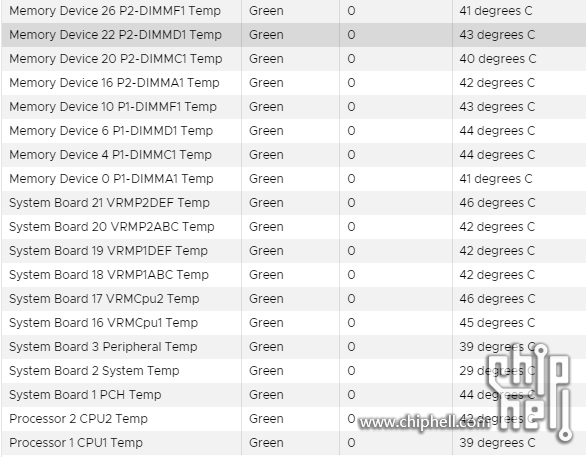

因为转速要设置在90%的情况下,内存温度才能控制在41-43°之间,如果是50%的话,内存温度可能能到50°,但是到90%转速的时候,声音其实已经不小了,或者说和我换之前的声音差不多。
想安静,转速就得低,但是低转速之后带来的就是低风量和低风压,风量可能还好一点,但是低风压的话,就会导致风吹出来没力气,也就不能很好地把热气带走。
不过话说超微X11DPI-N这个双路的板子设计也有点问题,CPU2在CPU1的下风口,而CPU2后面貌似还有个啥芯片也是个发热大户,但是被散热器挡着了,吹不到。
散热器自带和机箱自带的风扇
话说这板子应该没有那么容易烧吧,内存控制在多少温度合适了?/捂脸
发表于 2023-11-4 20:39 | 显示全部楼层
开 盖,来一台风扇,解决一切问题
发表于 2023-11-4 20:44 | 显示全部楼层
内存根本不需要散热  。。。猫扇70%就够了 基本不会有噪音
我2U平台都是猫扇压得 我是单路
IPMI 过热会有报警。。。超微这类板子 貌似供电都不是特别强 不能带最高功耗的U  不然供电容易过热  不行锁下功耗
U1 U2之间的供电好像容易热 H系列也是得  有办法 给中间得那排供电散热倒是真的  内存不太需要

 楼主| 发表于 2023-11-4 20:58 | 显示全部楼层
我2U平台都是猫扇压得 我是单路
之前DL388就是内存通道报错的,所以我比较关心内存的温度,你的意思是内存上到50°也没事啊?
发表于 2023-11-4 21:01 | 显示全部楼层
weston 发表于 2023-11-4 20:58
之前DL388就是内存通道报错的,所以我比较关心内存的温度,你的意思是内存上到50°也没事啊? ...
没事啊 我常年50以上。。。50又不高
REG内存哪有那么容易热挂。。。挖AR得时候 不都是55-60度得内存 就没见过内存噶得
拆机拔内存我到拔坏掉2根  有些内存他没做防静电  拔得时候没带手套就容易送走。。。这也是我问超微售后 得知的。还以为REG内存各个都做好这些呢
IPMI内存通道报错  内存槽  内存 CPU针脚接触不良  都可能得
发表于 2023-11-4 21:10 | 显示全部楼层
服务器主板设计不考虑风道的,因为机房都是空调低温,风扇也是高速。
很在意内存热你就上内存马甲,别的芯片同理
风道关键是进出风,你可以考虑进出风都是14或更大风扇的机箱,也可以考虑t30这种风量风压更大的厚扇,芯片能过热降频你也能接受的也可以考虑全网孔的机箱并少用风扇。

猫头鹰的9cm风扇性能极其孱弱,真要用也建议用三洋9GA或者9RA,然后自己把转速调低点。
发表于 2023-11-5 03:07 | 显示全部楼层
换猫头鹰的散热器,搭配A12,满速2000转也不吵,机箱一盖,听不见的。。。猫头鹰的A9 A8 不给力的。

说道静音,你可能卷入了误区,其实,猫扇并不是最静音的。同等噪音下,猫扇的风量不如很多风扇,反过来说,猫扇的静音是建立在风量不大的情况下,随便举个例子,T30同样风量比A12静,大镰刀GT,同样风量也比A12静,哪怕利民B12,同样风量也比猫头鹰A12静。如果空间没有太大限制,厚扇会在噪音和风量的比值下占优势。而且,如果真的玩高转速静音,恐怕目前只有山洋9ra比较占优势
