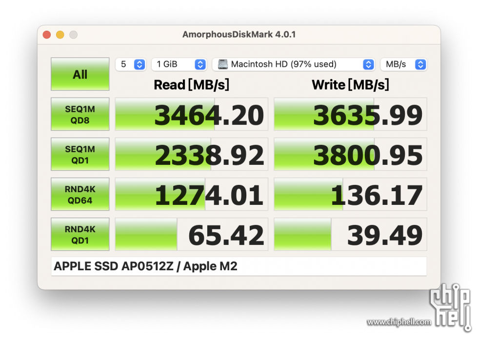

当年+1500,从256GB残血硬盘性能的丐版,升级为512GB的满血版。
如今,+1500这价格,入了一个USB4 ASM2464外置盒,和一块P7000Z 4TB。性能差异不大,容量大幅提升。
大概率以后可以远离苹果+1500升级存储了。
原配,APFS格式:
