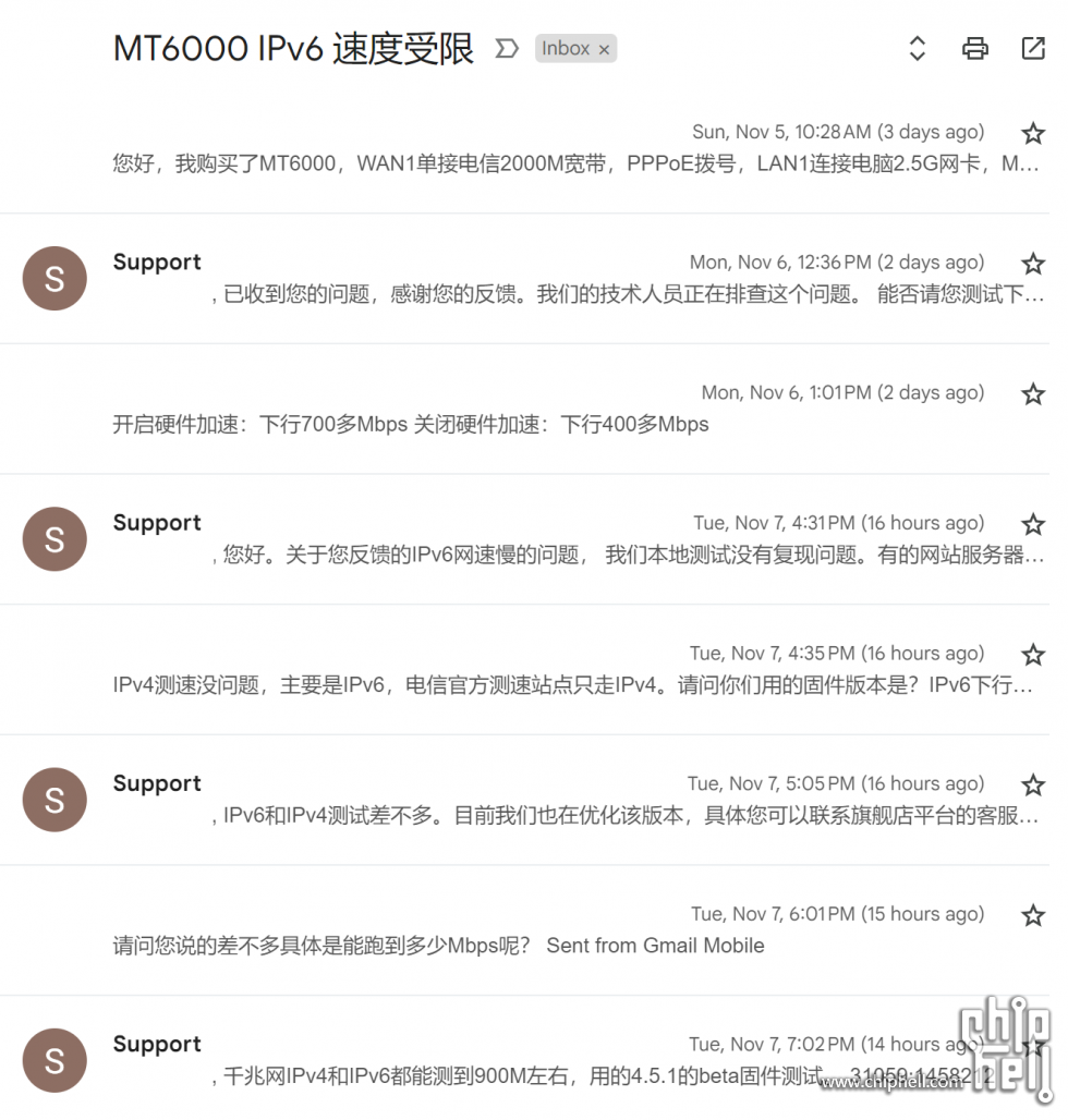

11月5日(周日)上午给GL.iNet技术支持发邮件反馈问题,11月7日对方回复称其本地测试没有复现问题,让我联系旗舰店客服。
11月8日我联系glinet天猫旗舰店客服,向客服描述问题后,对方很直截了当承认是“拨号问题  研发部门已经在处理了”,我追问为什么厂家技术支持邮件答复称他们测试没问题呢,旗舰店客服说厂家技术支持“他们用的是测试机”。我问这问题多久能处理好,如果处理不好我是否可以退货,客服称“这几天就可以了”。

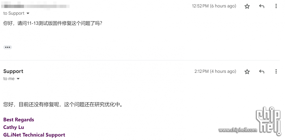

以下是11月15日更新:
11月5日向GL技术支持反映问题,10天过去了,还没解决,GL技术堪忧……

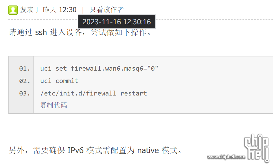

11月16日,厂家技术提供方案
11月17日我用 openwrt-mt6000-4.5.2-1113-1699861035.bin 固件执行上述命令后实测IPv6测速已恢复正常,IPv4测速也正常,重启MT6000也能保持正常,(官方固件)问题总算解决了,估计下一版固件会加上这个patch。
