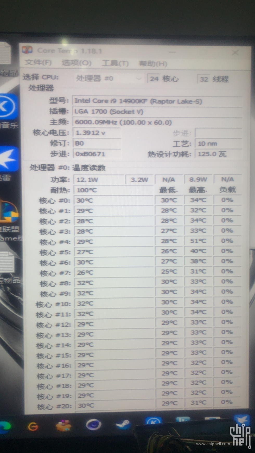

发表于 2023-11-6 11:14 来自手机 | 显示全部楼层
默认用的我瑟瑟发抖。。。
