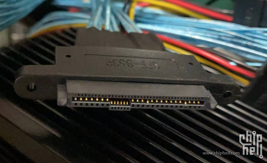

就是U.2硬盘线插U.2盘的时候,感觉也没有很轻脆的卡扣声,还有点松动,和SATA线相比不牢固,而且线材很硬,生怕会脱落,用手轻轻一拔就能拔下来,感觉贴合一点都不紧密。
是普遍现象吗,还是我买的线有问题,U.2硬盘线买的算是比较好的,“安费诺SlimSAS 8654-8i转SFF8639一分二U.2硬盘”花了100块,是1分2,可以接2块U.2。

U2那接口没卡扣吧,SN640用的买的时候送的转M2的线插拔了差不多10次也没见多松动,不过硬盘是接口朝上装的

用zip绑一下

非常牢固,A家代工的拔都很难拔

主要是线太硬,角度不好,的确会松脱

我手贱清灰,导致PM963的接口松动,开机后导致PM963去见了上帝。。。
所以,我感觉U2接口不太牢固,很松啊

松,一点都不紧致

我那个紧的要死,拔都难拔

束线带吗?感觉不好使,硬盘比较滑啊。

我其实已经用束线带固定硬盘线到机箱了,但是还是不行,前段时间提示硬盘有问题就是硬盘线松动,这商业用的咋这么松。。

老哥A家是哪家的,我去买一根。

同样是A家的线 不同牌子不同型号U.2盘松紧度不一致
我用过Intel 3/4/5系、Samsung、Micron三个牌子大概七八种盘

我之前还想找看有没有U.2接口转向90度的,不然线材太硬了,机箱盖着都顶到了线材。

不牢固,我断掉过那个卡扣。还有固态那边的插口也会松掉。我都拿胶带粘一下的。

买到这种有耳朵的,可以用扎线绑一下

商用一般都是上硬盘笼,是有滑轨的,并有锁定装置
