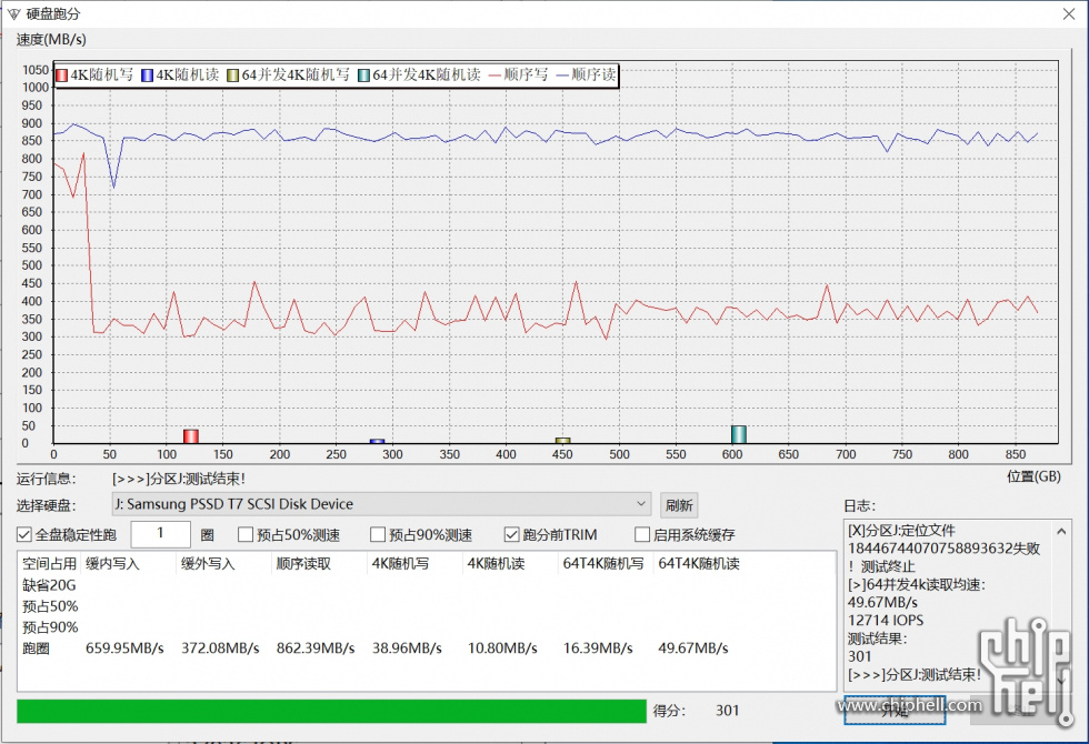

这种盒子+SSD的组合,我这里很多,带线的不带线的,A口的C口的,都有。
楼上说的都很到位
成品的PSSD价格容量比很差的
优势就是供电要求低一些,到手即用不用自己折腾,一般不会过热降速【也没法再降了】
但是有可能缓外速度很拉跨
自己组的优势就是价格和速度
但是需要折腾,散热需要自己加强下。
还要注意主机的U口供电能力
不要随便插陌生电脑的A口或者手机的C口……有可能供电不足一波带走
我手里的三星T7 1T只有不到30G的SLC缓,缓内600M/s,缓外350M/s……
自组的就看你的M2的性能了,致态的Tiplus7100 2T,800G以内都能跑满10G接口上限
长存1602系列的4T,600G的SLC缓,前2T都能顶着20G的接口上限跑,2T以后是800M/s
