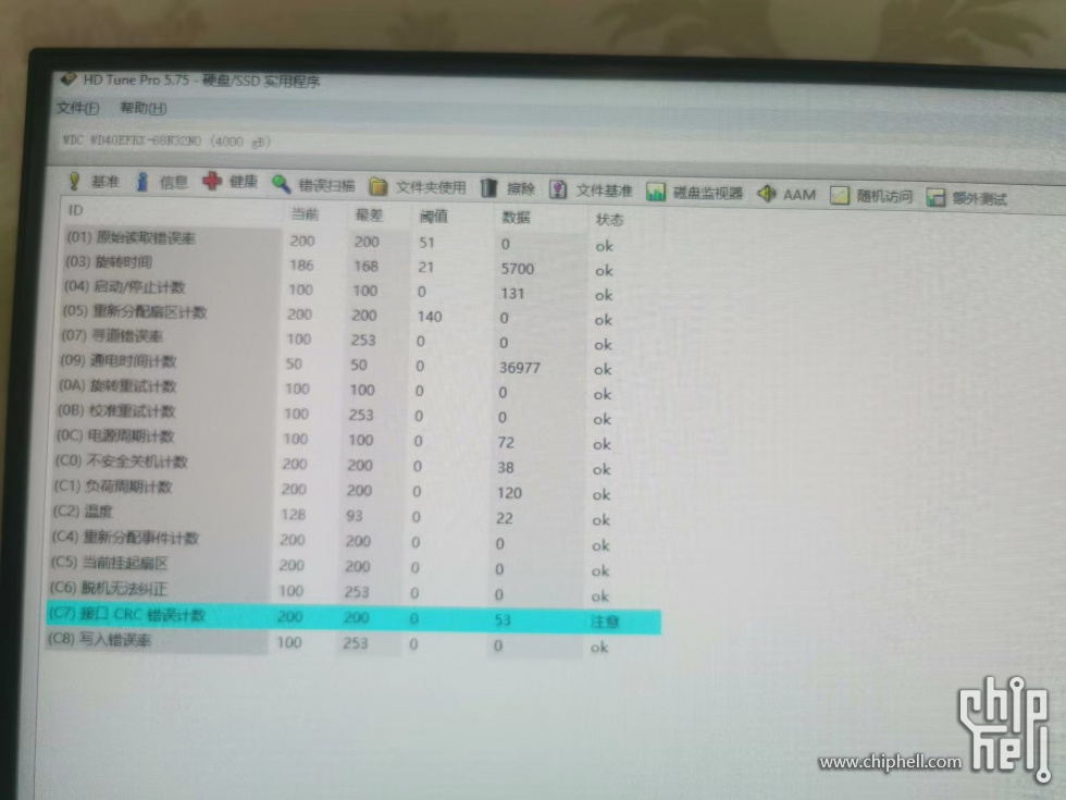

最近想买硬盘柜,硬盘准备新旧搭配,在某鱼上找2手,看到有2个2019年的红盘,卖家给我发了一个测试图,其中有一个注意项:
接口 CRC 错误计数,状态标注为:注意。其他测试项状态都是:OK。
还有一个全绿的图片。
请问这个:接口CRC错误计数 对使用有什么大影响吗?
发表于 2023-11-6 21:07 | 显示全部楼层
c7吗 接触或者线的问题 自己用出来的问题不大 别人手里的话建议谨慎
发表于 2023-11-6 21:11 | 显示全部楼层
CRC这个数值不是特别大就没事, 1~10 以内都没问题
 楼主| 发表于 2023-11-6 21:14 | 显示全部楼层
是C7,这是卖家发的图片。
卖家应该是个人自用的。
 楼主| 发表于 2023-11-6 21:15 | 显示全部楼层
好像是53。
发表于 2023-11-6 21:23 | 显示全部楼层
就是他用的sata线不行,实际上用起来没啥影响,我有个600多的
 楼主| 发表于 2023-11-6 21:28 | 显示全部楼层
我让他擦一擦硬盘金手指,再换根硬盘线,再测试一下看看。
发表于 2023-11-6 21:31 | 显示全部楼层
我自己的老1T西数硬盘也是crc传输错误。目前从发现错误到现在不低于5年了依然正常使用中。
 楼主| 发表于 2023-11-6 21:37 | 显示全部楼层
l8017379 发表于 2023-11-6 21:31
我自己的老1T西数硬盘也是crc传输错误。目前从发现错误到现在不低于5年了依然正常使用中。 ...
现在测试,还有没有CRC错呢,偶尔一次错,或许是接触不良,多次测都有错的话,多少算有点问题了,不知这样理解对不对。
发表于 2023-11-6 21:40 来自手机 | 显示全部楼层
线不行。或者磁盘控制器驱动有问题。一般问题不大
发表于 2023-11-6 21:40 | 显示全部楼层
没用的 计数一旦有了就是一直存在的 只会累加不会消失
所以我说了 如果是你自己本人用出来C7的无所谓
买二手别人用出来的谨慎 因为你不知道到底是为什么 或许是接口修过呢
 楼主| 发表于 2023-11-6 21:41 | 显示全部楼层
好的,谢谢指点。
发表于 2023-11-6 21:42 | 显示全部楼层
myRiver 发表于 2023-11-6 21:37
现在测试,还有没有CRC错呢,偶尔一次错,或许是接触不良,多次测都有错的话,多少算有点问题了,不知这 ...
一直都有报错,数字我也忘了是否有变化,但是前几天测别的盘时候还是报错的。我已经无视了
发表于 2023-11-6 21:48 | 显示全部楼层
有这个“C7-接口CRC错误计数”数值,通常95%都是“数据线和接口有数据传输丢失或错误”问题,而产生的计数。
产生原因:
1.SATA数据线自然老化(极大概率)
2.SATA数据线被破坏,或未插好(小概率)
3.硬盘的SATA数据接口端,有污诟或损坏(极小概率)
4.主板的SATA数据接口端,有污诟或损坏(极小概率)
故障表现:
1.该数据线及其关联的SATA硬盘,待机状态中,突然消失一会,系统假性卡住,过一会恢复正常
2.该数据线及其关联的SATA硬盘,读写状态中,发生进度条卡住一小会的情况
3.该SATA硬盘若是作为系统盘 ,可能会发生开机时候“系统报错,已丢失某某文件,需要修复”…………再开机一次或两次,又无报错,表现又正常
(发生以上情况,再去检查“接口CRC错误计数”数值,发现相应不断增加的情况,即可确认问题的关联性)
如何修复该问题:
1.更换SATA数据线,检查接口清洁度,牢固插好街头,避免接口的额外受力或应力拉扯(大概率可修复问题,并使“接口CRC错误计数”数值不再增加)
2.多次替换数据线,仍然存在该问题,请替换法检查是主板的SATA接口问题?或是硬盘的SATA接口问题?(这种情况是极小概率)
 楼主| 发表于 2023-11-6 21:58 | 显示全部楼层

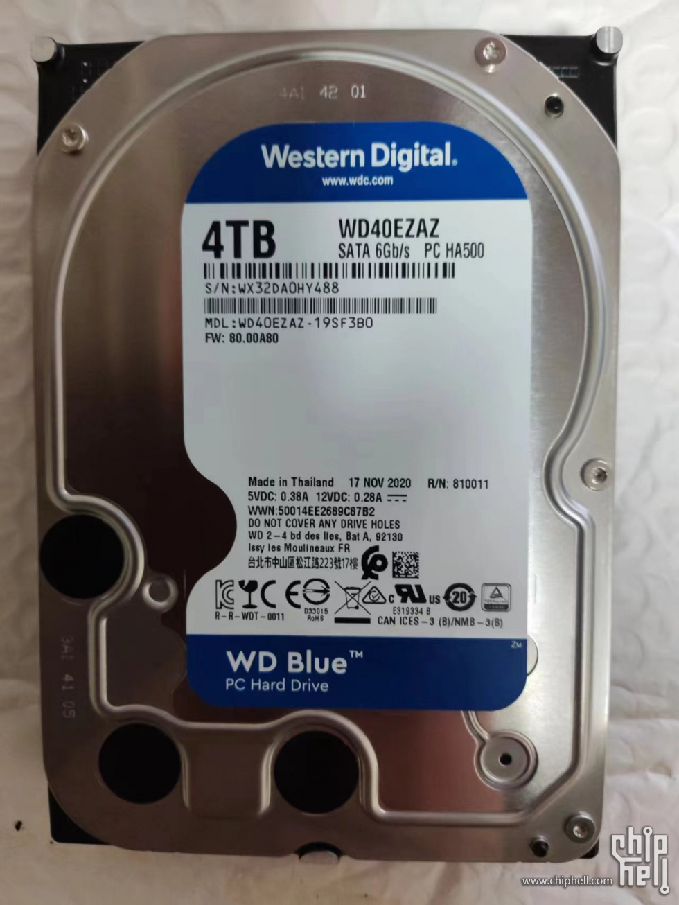

硬盘柜还没买,某鱼买的一个2020年的4T盘已经到了,价格只有新盘的不到1/2。打算买3个旧2手盘,2个新盘,一个5盘位的柜子。

发表于 2023-11-6 23:28 | 显示全部楼层
CRC属于递增型,只要用过不好的sata线增加了就会有数据,不增加就不会有事,因为这个不会影响你盘的寿命但是会影响你读取数据的稳定性甚至是完整性,我之前就是那个盘莫名其妙的读写掉速
发表于 2023-11-7 15:08 | 显示全部楼层
sata线问题导致的,这个报错问题不大
发表于 2023-11-7 16:00 来自手机 | 显示全部楼层
线松了或者接触不良就这德行,我也有
发表于 2023-11-7 16:02 | 显示全部楼层
C7没事 ,建议换线换口
这个单纯的信号线错误,不是特别大接口金手指没有伤可以过
发表于 2023-11-7 16:24 | 显示全部楼层
NEVERLANDCG 发表于 2023-11-6 21:48
有这个“C7-接口CRC错误计数”数值,通常95%都是“数据线和接口有数据传输丢失或错误”问题,而产生的计数 ...
回复的很详细~~
发表于 2023-11-7 17:13 来自手机 | 显示全部楼层
这个大概率线不好或者没接好。
自己用的话,只要换线或者接好了,数字不再增长就好
但是买2手的话,就不好说是不是盘的接头有问题
