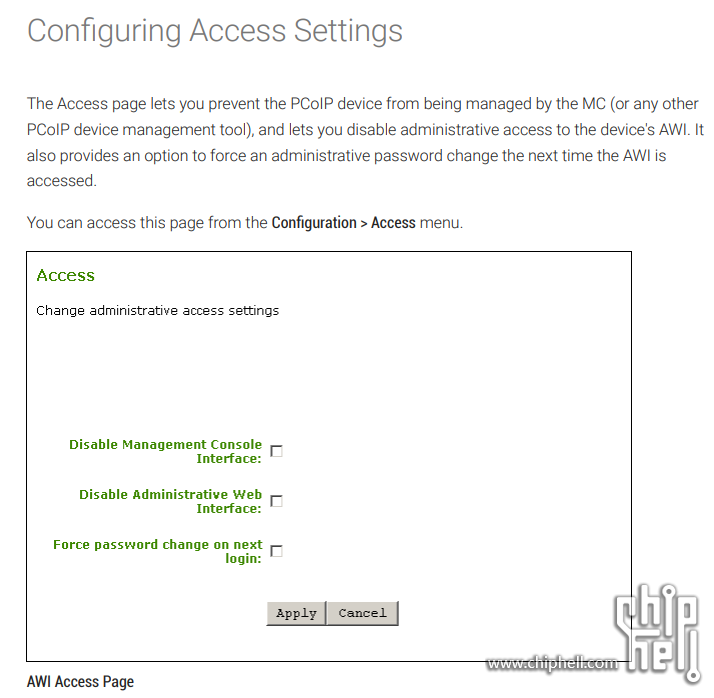

发表于 2023-11-8 22:36 | 显示全部楼层
AWI里强制下此登录更改密码呢?或者找MC去改登录密码。
 楼主| 发表于 2023-11-9 09:19 | 显示全部楼层
这款卡不同OEM厂商页面不一样,有大佬能改成零售版的应该能解开这个页面,但是零售版也不能设置远程连接的用户密码鉴权。
