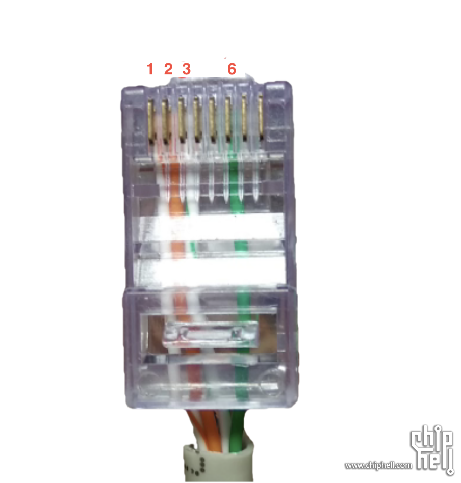

找到4根同的线芯,右手拿水晶头,有卡扣的面向外,有金属触点的一面面向自己,开口对着左手,然后把四根通的线芯依次穿到水晶头的123和6位置上,压线钳压好,另一端用同样的方法压线,记住颜色顺序要一致。你可以不用管你记忆中的网线接线顺序,只要找4根通的线芯,按上面的方法,压到水晶头的123和6号位置,两端一致。肯定是能用的。

百兆只要1236四根通就行了,你现在是12347五根好,还有赋予。只要重打水晶头和模块,把4或者7打入6线序就行,也就是用蓝线代替绿线就行了。其余4根可打刻不打。
