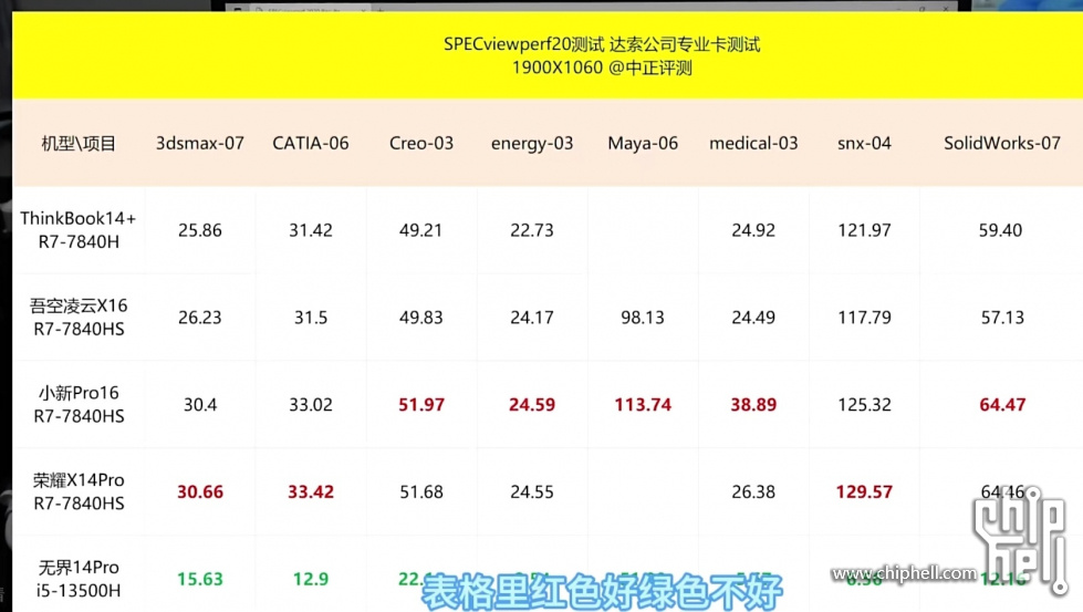

主要用于建模和出图,3D模型不是超复杂(大型装配)那种,我看7840H核显的Specviewperf分数(snx项目)还蛮高的,有120分左右,是不是可以达到NX10 基本流畅的效果?有懂的机械设计大佬请指点一二,谢谢!

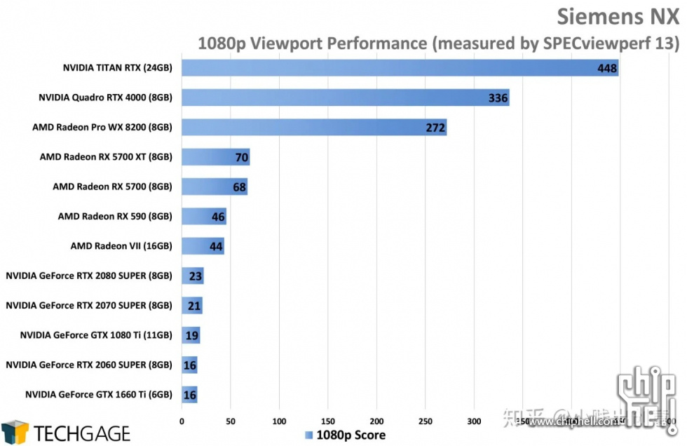

对于NX而言,AMD游戏卡的性能远超NV游戏卡,当然都不如专业显卡。
深秋 + 5

N游戏卡的CERO性能确实比A游戏卡好,但是到了NX就反过来了。

我记得NVIDIA TITAN RTX 是2019年出来的,在3D软件这块怎么这么生猛呢,甚至远超专业卡RTX 4000
发表于 2023-11-16 14:45 | 显示全部楼层
深秋 发表于 2023-11-15 20:32
我记得NVIDIA TITAN RTX 是2019年出来的,在3D软件这块怎么这么生猛呢,甚至远超专业卡RTX 4000 ...
据我所知,Titan卡的驱动程序解除了NVIDIA对游戏显卡OpenGL性能的故意限制,但是仍然不支持RealView功能,驱动程序也没经过行业软件的认证。
