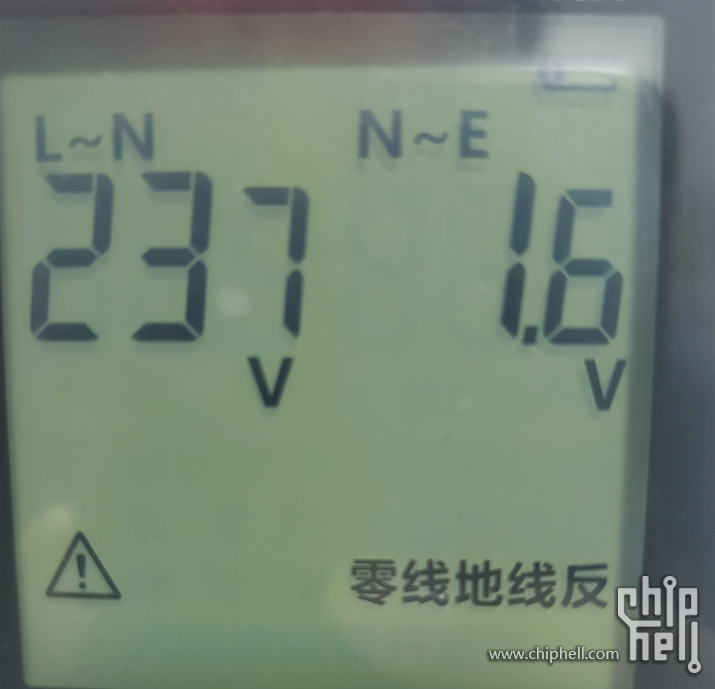

这坏的也太快太夸张了,你家地线可能带高压电了.........家里的其他电器有没坏过......
奇怪的是~就算市电有问题....这电源和主板都没有保护吗~~建议直接黑名单~
要说人身上带强静电吧...它还能用10分钟....不符合坏的逻辑.....先检查你家市电...特别是地线电压....自己没工具不懂...明天赶紧找个电工查查吧
这个地线带电....楼房有多家共用地线(基本上是一个单元共用一条地线)...只要有一家一个电器有问题(或者一个插座有问题)~造成地线导通带电.......所有共用地线的都会倒霉的....
给你看一下我家里的电压值,火线到零线237V,零线到地线1.6V(最佳导通大地是0V),很正常,但是显示零线地线反..就不正常了,某家某个插座接错线就会这么显示...每一家都有很多插座...这个问题很难去打扰所有邻居解决的....我能意识到危害性....但是邻居不懂啊...还好地线带的电压很低....
