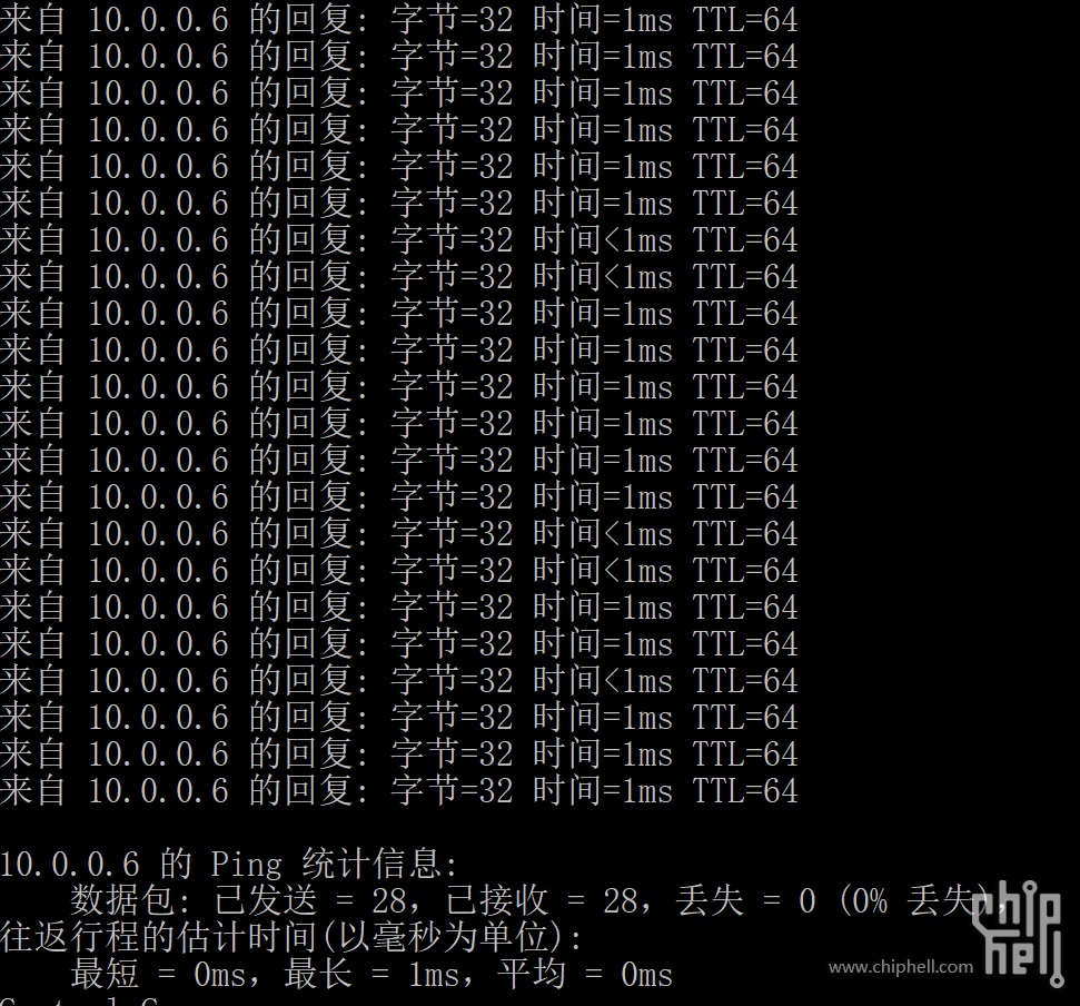

同时,内网Ping路由的Wan口和Lan口没有异常

这种情况下你的路由器 直接把DHCP模式关了,网线插LAN口 做ap就行了。 如果是无线路由器的话, 不用再多做一次 nat了 这样没必要的。 你家的网关就是光猫。 如果是有线连接 把路由器换成交换机就行了。
