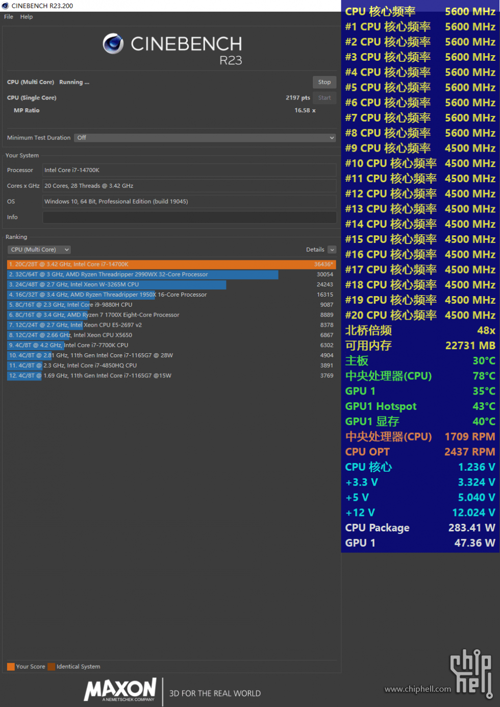

发表于 2023-11-10 02:35 | 显示全部楼层
offset之后的功耗太吃体质了,我的-0.12v后大概FPU是236w的样子
发表于 2023-11-10 09:14 | 显示全部楼层
147K -0.15v
r23 10分钟 1.23-1.24v 245w
r24 10分钟 1.23-1.24v 235w
r24比r23显示功耗还低10w正常吗

发表于 2023-11-10 09:37 | 显示全部楼层
InSee 发表于 2023-11-10 09:14
147K -0.15v
建议跑下R15。电压低了这个更容易出错。
 楼主| 发表于 2023-11-10 09:38 | 显示全部楼层
没必要跑R15,那玩意过时了,编辑在测149K的时候全默认R15都报错...

发表于 2023-11-11 14:50 | 显示全部楼层
FPU根本没有用,完全测试不了体质,我手里有颗1.21就能5.5跑FPU,随便烤多久,功耗260左右,解了功耗墙的,这种状态下,R15秒错或者秒停,P95秒死机。
加到1.27往上可以跑30圈,P95也不会死机,功耗跑到320W左右撞温度墙,然后降频到5.1左右,电压掉到1.1的样子,可以随便跑下去。
目前看来147的体质是明显不如139的,大体上和137差不多,我现在是降2个倍频5.3/1.18养老用了,FPU只有200出头,牺牲了3%的性能,表显功耗降低了100多瓦,安静又凉快,我认为值得

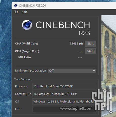

发表于 2023-11-12 03:19 | 显示全部楼层
我刚到的13700KF,MSI Z790 EDGE D4
Offiset -0.12
CPU Lite Load [Mode 4]
CPU Loadline Calibtation Control [Mode 6]
其他全默认
CPU-Z压力测试功耗165W
AIDA64单烤FPU 200W
P95最新版第二项 270W
烤鸡时CPU电压1.2V
桌面待机CPU电压降到0.688V
R15能过,R23多核30xxx,单核21xx
即使这样,风冷D15s还是压不住。280一体水才行
 楼主| 发表于 2023-11-12 07:58 | 显示全部楼层
Offiset -0.12
怎么可能顶不住,你需要的是调整风扇转速,增加风扇延迟,降低风扇最大转速,日常用不是烤机,日常100%顶多半秒一秒,我用137K offset -0.08v按照前面的调整日常从来听不到风扇声,但是我跑R23依然可以有3W分.
