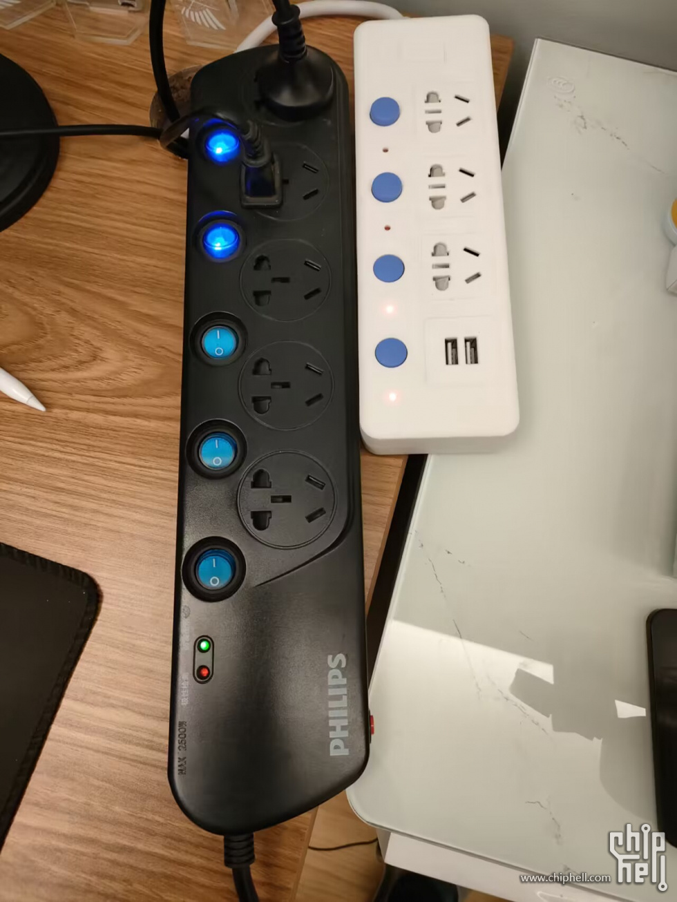

原贴见 https://www.chiphell.com/thread-2558516-1-1.html,上次经各位大侠指点 是电源问题,于是换了个350W老电源,总算正常了。但是毕竟这是新装机,想想还是给新机弄个新电源保险,于是退了原配威刚电源,重新购买了微星650W铜牌电源,换下350W老电源,谁知道换上去运行游戏,故障再现,和原先用威刚600W电源时情形一模一样,进入游戏不久直接电脑熄火了,电源和显卡风扇也没加速,应该温度都没上来呢。这下彻底懵了  不可能两个新电源,一个 600W  一个 650W都不行吧?难道是其他硬件有隐患,两个新电源保护机制都特别灵敏,稍有电流波动就自动断电?哪位朋友遇到过这种古怪事情,给点指导意见?实在是太古怪了
补充:一气之下换了一个高大上的带空气开关和防雷保护的菲利普 拖线板,给主机供电好像又一切正常了,原先那个 是拼多多上买的20块钱的 叫 仕野的 插线板,不会是插线板在搞事吧?

一般的插线板,就是移动插座,转接电源,只要接线牢固可靠,不会有啥问题,但是那个山寨插线板上带有两个USB口,不知道这两个模块是否会对220V供电带来一定负面影响?这个咱也不懂,有没有专业人士来普及一下?若就是因为这个山寨插线板导致的自动关机, 那也罢了,只怕其他硬件出问题

但是不清楚为何会导致电源关机?第二,为何600W和650W的两个电源会关机,但是350W的老电源能正常运行?

我倒是几乎每天开投影,5.1.4全景声系统,影院系统正常没出过问题,投影幕下面有一组墙插,国标美标都装了一些,都是配电箱直通专线;家里中央空调用的三相电,和220V也是分开的,想想应该没啥干扰啊?电脑这个使用环境在隔壁房间,附近也没有冰箱等干扰源(冰箱在楼下隔得较远),先用万用表检测一下电压再说吧。另外,有无可能是主板不稳定导致整个主机容易熄火呢?

供电箱里专线直通到 音响专用插座 这是干扰最小的方式了,我怀疑是那个山寨插线板上的USB模块出问题,成为周边电源的干扰源。
