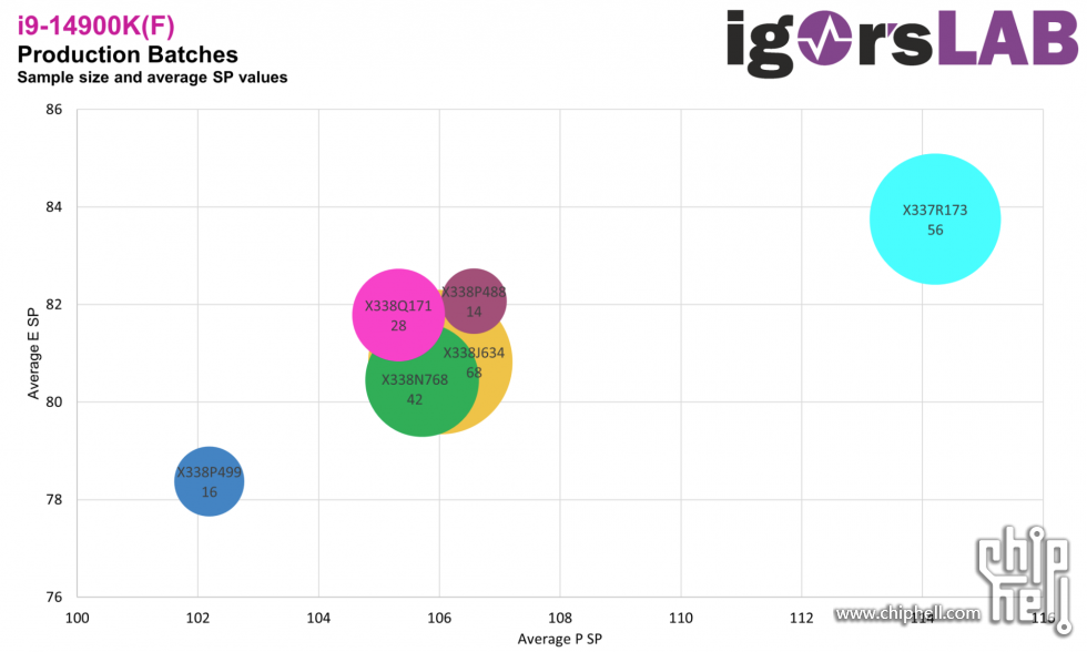

省流总结:
1. 14900K平均SP高于14900KF 跟上一代摸13900K/KF时情况相反
2. 批次编号的第5位字母为R的SP分明显高于其他批次
3. 通过对比VID表可知14900K/KF的体质上限比13900KS要更高 所以要摸就请继续在14代的粪池里淘金
4. 14700KF的平均SP要高于14700K 且批次编号的第5位字母为P的SP分明显高于其他批次
5. 14600K/KF是旗鼓相当的对手 且批次编号的第5位字母为R的SP分明显高于其他批次
6. 23年产的13900K均分整体要低于22年生产的13900K
7. SP分总体的拟合度上来说还是有一定的参考价值
8. MC SP几乎没有参考价值 没有体现出高分就能上高频的特质
编辑:早上发帖时手残打错了 是第5位字母
内容只做原文总结不作解读 楼下也有不少不同意见的 仅供参考

发表于 2023-11-10 11:04 | 显示全部楼层
发表于 2023-11-10 11:30 | 显示全部楼层
x337x338
x338p48814x338p49916p
x338
发表于 2023-11-10 11:38 | 显示全部楼层
楪蘭楓 发表于 2023-11-10 11:30
感觉结论下的很片面啊
照着这张图,难道不可以说x337比x338体质要好
他146也是带R的开出一堆雕,平均体质高一截

他测这600个都是X开头的,国内的货有X有L前缀

批次编号的第4位字母为R的SP分明显高于其他批次?
这个咋看?我是京东自营首发入的14900k盒装,咋看批次号啊》?
发表于 2023-11-10 13:39 | 显示全部楼层
看了原帖,纠正一下,是第五位字母。
同时研究了一下,我这颗和原贴中体制最好的一颗是一块晶圆的。
