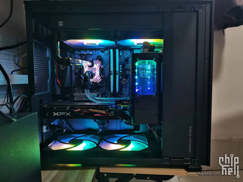

       这两天忙里偷闲,把家里的另一台小主机上了分体水冷。先说下配置把:主板是**B550m小雕,CPU是AMD r5700x,内存是金百达DDR4 4000 8GB*2,硬盘是金百达PCIE 4.0 1TB,显卡暂时是蓝宝rx570(后续会换上rtx4600ti),机箱是乔思伯D41,分体水冷散热是ICE水箱,D5水泵,欧酷45mm厚280斜角冷排,利民TL-C14 argb 14cm风扇四个,BY古兰森CPU冷头,采用透明硬管方案。
       其实这款CPU用风冷也完全可以压住,上水主要是因为冷头、冷排、水泵都是之前的大号游戏主机升级后闲置的,也不好卖,所以干脆给这台小号主机用上了。
       这里说一下乔思伯D41这款机箱吧,关于机箱的细节部分就不详细说了,网站机箱评测里就有。重点说一下冷排兼容性,这款机箱的上置位置装280冷排的话不超过30mm的厚度最合适,超过30mm比如像我这个45mm厚的280冷排,上置安装的话就得往中间移动了,因为这个厚度装上风扇后刚好不会影响风扇接口和内存安装但会挡住一半CPU供电接口。还有个条件是主板的最上方不能有散热片,否则45mm厚的280就不要考虑了。
       我的主板是**B550m小雕,主板上方没有散热片,冷排向中间移动一下还是可以装的,如下图。

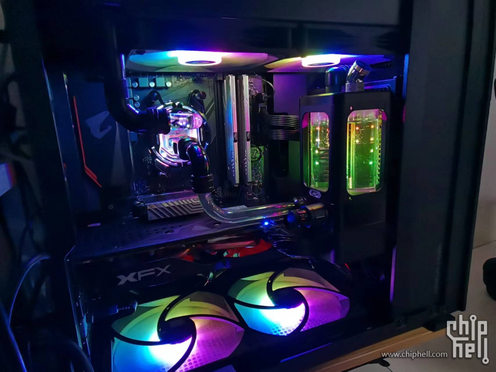

       具体的安装过程就不详细说了,直接发最后装好的照片吧。因为是D5水泵水箱,即便是小号的个头也不算小,加之冷排向中间移动,电源只能靠下安装,所以水箱无法装在前置12CM风扇位那了,只能挂在电源支架上,4个14cm风扇上下各装两个。
       所有的安装都就绪后,就可以加水测试了。
       测试没有问题了,最后就可以上电开机了。
a6dedb5e16736d892dc0afd2768330f.jpg    d6b24d378430aaa8c15ec5233a731fe.jpg    e86a3d38e547269e5983151a5f044d6.jpg    ff10b55615f316b0a668b2ae91f513a.jpg
       简单总结一下,这款机箱个头虽然不大,但可玩性还是比较高的,我的因为都是用闲置的东西安装的,有些地方不太合理,比如水箱装在那会直接影响显卡的安装长度,但考虑到即便是后续更换4060Ti显卡我也会考虑换个双风扇短版的,所以也是够用的。
       最后上一张测试图吧,CPU没有超频,主板就设置了一下把内存频率拉满,20多度室温下风扇900转左右,拷机温度50度出头。就分享这么多吧,希望喜欢水冷的玩家多多回帖交流!
