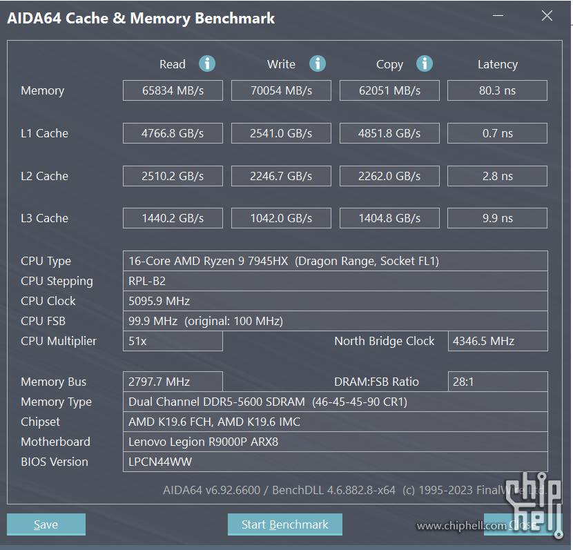

之前入了R9000P之后一直对于内存只有5200的频率耿耿于怀(因为想到CPU就是7950X,7950X内存频率到6K以上还是比较简单的),但是之前因为有几个项目在电脑里面,实在是不敢轻举妄动,最近项目交付了,直接打包归档了,担心还有资料存留,直接重装。
想着刚好要格盘加重装系统,就来折腾一下内存超频,其实我的期望很低,能到5600 C42我就知足了,二话不说下载好UMAF,解压到U盘,关闭安全启动,开机!
第一步先试试,什么都不动,只动一下频率,UCLK设置为1:1,保存,开机!
黑屏了一分钟吧,成功点亮
进入aida64测试,发现已经超频成功了,跑了个分,确实符合这个频率的性能。
难道?我这是天选机(雾)!!!连网上说不好超的美光都一次成功,这下不上6400,我都对不起这机器。
但是,让咱们慢慢来,这次频率不动,把时序先压到C42左右,保存,关机!
很好,彻底黑屏了,等了五分钟,依旧无法开机,没办法,只好抠电池。
再试!继续黑屏!
我暂时放弃了,暂时先这样吧,C46 5600先用着,趁着双十一的尾巴,搞了两条海力士的DDR5 5600的条子,过几天再试试。

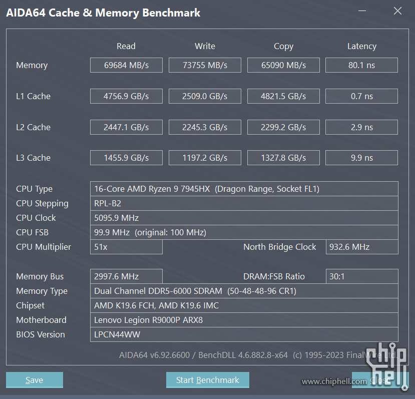

R9000P BIOS自带内存超频。
Crucial 5600 2×16G内存,开机默认运行在5200,BIOS里面出现了内存超频选项,只有打开和关闭,改不了任何参数。
打开超频重启后运行在6000,渣时序,跑分大概提高10%。
