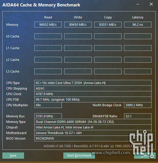

发表于 2024-12-1 09:34 来自手机 | 显示全部楼层
今年夏天天气热的时候内存4800科学计算都不稳,后来降到4000勉强稳,用的是美光48GBx2

发表于 2025-8-28 11:01 | 显示全部楼层
这机器海力士adie 32gx2会不定期死机,低负载会出现, 最后换回了镁光颗粒问题基本消失。 不知道算不算挖坟,给大家提个醒
发表于 2025-8-28 12:49 来自手机 | 显示全部楼层
买来升级了24GB*2内存就超了,BIOS里面超级简单,一个选项打开就行了,一次成功,不过真没啥卵用。

发表于 2025-9-24 17:05 | 显示全部楼层
凑个热闹,真的羡慕HX,可玩性还是蛮多的,但是为了续航还是买了H45,把H处理器和Arrowlake的debuff全吃了
