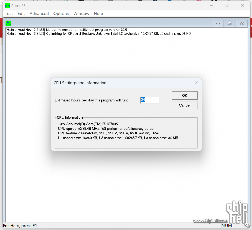

这在哪里设置,我打开都像你22楼那样

这个不需要设置,自动识别的,打开“option”第一项“CPU”那里,打开就自动识别我的CPU是137K,默认就正好是137K的16核24线程

option-cpu那里不是线程数而是运行时长,默认24小时,13700K恰好24线程
设置线程数在option-Torture Test项里
