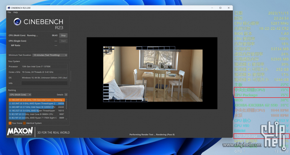

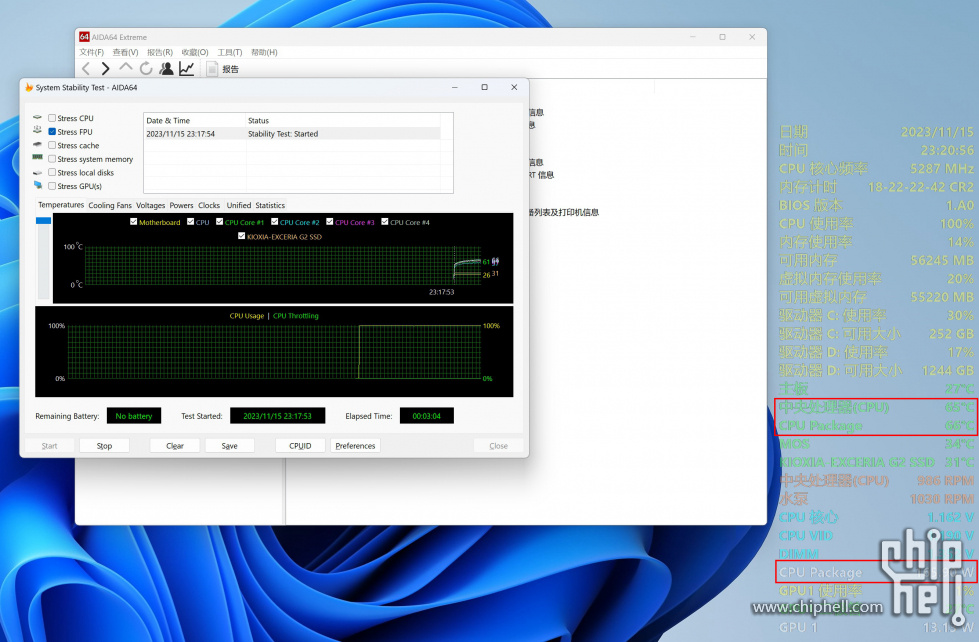

 楼主| 发表于 2023-11-15 23:32 | 显示全部楼层
绿茵豪门 发表于 2023-11-15 20:33
我认真的回家试了下 温度和功耗我测的都是FPU高
你确定你测试的是单FPU? ...
…………MD,水印把功耗给挡住了,FPU 功耗165W,R23功耗190W,智能插座监测的整机功耗FPU 244W,R23 278W

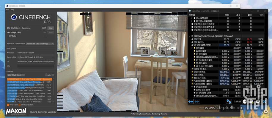

发表于 2023-11-16 20:19 | 显示全部楼层
参与一下,14900KF我这里也是FPU功耗高,不解功耗墙软显功耗345W附近100度,CinebenchR23软显功耗340W附近96度,BIOS全默认情况,XMP也没开。

 楼主| 发表于 2023-11-16 20:51 | 显示全部楼层
Volcano 发表于 2023-11-16 20:19
参与一下,14900KF我这里也是FPU功耗高,不解功耗墙软显功耗345W附近100度,CinebenchR23软显功耗340W附近9 ...
不知道会不会跟解锁功耗墙有关,你看我148楼发的,我的是R23功耗温度明显超过FPU,你们这相差不大,5W,4度的差别,我可是相差了30W,8度。
我功耗限制是设的288,而137K降压之后,是跑不到这个功耗的,所以不存在瓶颈。
139和149有没有可能限制功耗之后,存在瓶颈,所以……
