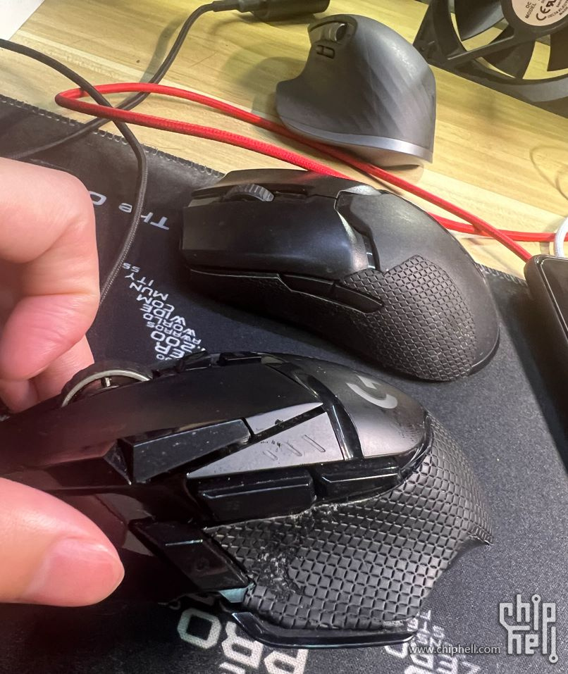

强行续命G502后终于又挂了,之前橡胶没了,买了些贴纸勉强用着。
今天终于挂了,右键不行了,按着右键拖动会有概率断掉然后再重新选择,我还是很需要右键拖动的。后面的MX3好像也有一定会。过了保修打算买个微动换上。

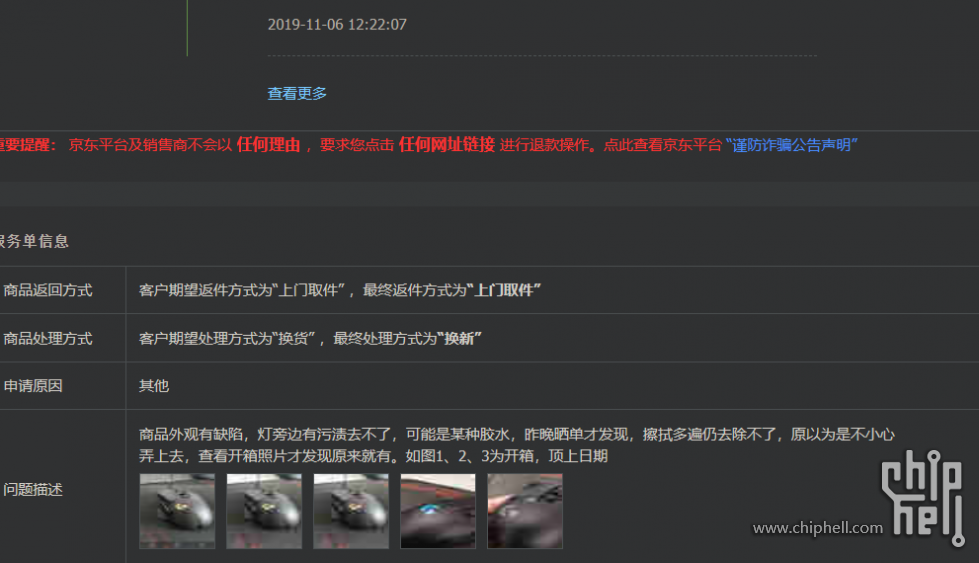

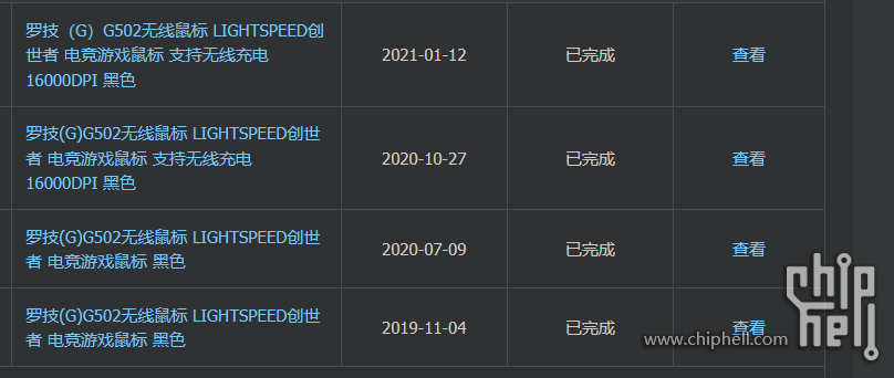

然后查了一下这个鼠标换了多少次,真是无语了,用的什么破微动。最后换的这个勉强撑过来保修,还主要是后面买了终极毒奎,两个鼠标换着用。
不爱罗技了,下个买国产的巴,便宜,这返修也是够的,怪不得罗技要改售后,这品质

 楼主| 发表于 2023-11-12 23:03 | 显示全部楼层
最新战报,确认是鼠标问题,在同样条件下,罗技的会,雷蛇的不会,都只插一个适配器,距离20左右,
然后我的MX3 的左键也会有这个问题,,,MX3我根本就没怎么用啊!!!!woc了
发表于 2023-11-12 23:35 | 显示全部楼层
发表于 2023-11-13 00:10 | 显示全部楼层
gbawrc 发表于 2023-11-12 23:35
推荐华硕的战刃,影刃,月刃,热拔插微动,买几个欧姆龙50M蓝点微动,可以玩到退休 ...
所以很奇怪 我记得GPW1原厂也是欧姆龙50M 为啥也总双击
发表于 2023-11-13 00:21 | 显示全部楼层
据说罗技为了手感做了一些奇技淫巧的调整,导致寿命只有官标的1/10左右
发表于 2023-11-13 06:44 | 显示全部楼层
质保期内可以换新的。
发表于 2023-11-13 07:52 来自手机 | 显示全部楼层
为啥不选樱桃微动,我用5年都不双击
发表于 2023-11-13 08:06 | 显示全部楼层
微动可以换,但是滚轮的机械编码器更容易坏,高强度使用几个月必回滚,已经换了一次编码器了。
这一点就完全比不上光栅和电磁滚轮。
发表于 2023-11-13 08:30 | 显示全部楼层
寿命和使用习惯,使用环境,脸都有关。

发表于 2023-11-13 09:22 | 显示全部楼层
我猜你是刚过保?
我两个703 都是非常精准的,刚过保就双击,后来全部送淘宝换了微动。25块蓝点,30块TTC,再战3年
发表于 2023-11-13 09:33 | 显示全部楼层
送去换微动可以解决

发表于 2023-11-13 13:03 | 显示全部楼层
换微动看似能解决,但是类肤质的磨损才是重点.早些年外壳30一个的时候还好,现在50多了,还不如买新的.
发表于 2023-11-13 13:17 | 显示全部楼层
罗技的我买来就拆开换微动 保什么保
熬到出保才是完全体 想想谁亏
发表于 2023-11-13 13:43 | 显示全部楼层
双十一刚买了一组ttc的微动和防滑贴,同款鼠标,侧裙塑料脱落,打算用502粘一下,然后贴上防滑贴,右键微动永久变软了。打算一并更换。继续狗一两年后在换新。
 楼主| 发表于 2023-11-13 20:03 | 显示全部楼层
fayray 发表于 2023-11-13 13:03
换微动看似能解决,但是类肤质的磨损才是重点.早些年外壳30一个的时候还好,现在50多了,还不如买新的. ...
确实,橡胶侧裙消耗太快了,个人最喜欢的是磨砂塑料,耐用防滑
 楼主| 发表于 2023-11-13 20:06 | 显示全部楼层
衰败灼烧 发表于 2023-11-13 13:17
罗技的我买来就拆开换微动 保什么保
熬到出保才是完全体 想想谁亏
几百块钱呢
 楼主| 发表于 2023-11-13 20:07 | 显示全部楼层
zzyk 发表于 2023-11-13 13:43
双十一刚买了一组ttc的微动和防滑贴,同款鼠标,侧裙塑料脱落,打算用502粘一下,然后贴上防滑贴,右键微动 ...
贴纸手感太差了,不要买带橡胶的鼠标
发表于 2023-11-13 20:17 | 显示全部楼层
你这怎么用的啊,我的超级**酸手还没说直接把橡胶干没了的啊。你适合用304,没橡胶或类肤材质,价格便宜,两年质保,质保期内换新,过保就扔,不心疼。
发表于 2023-11-13 20:45 | 显示全部楼层
这一点就 ...
进灰了,滴点酒精
发表于 2023-11-13 21:12 | 显示全部楼层
WD40 或者自己换红点微动,不坏怎么让你换鼠标啊
发表于 2023-11-13 21:15 | 显示全部楼层
拆开微动加一滴油用个3-5年没问题
发表于 2023-11-13 21:16 来自手机 | 显示全部楼层
壳子刚换的新的时候,可以闲鱼找人镀膜,然后就不存在橡胶磨损
发表于 2023-11-13 21:19 来自手机 | 显示全部楼层
罗技质量确实不行了啊,以前还有三年保修,现在是保修一过双击。
发表于 2023-11-13 21:31 | 显示全部楼层
之前国产有一个神鼠,富勒的G90 EVO,用的光磁微动,又小又轻,我用了5年了还没双击,手感依旧
发表于 2023-11-13 21:36 | 显示全部楼层
汗手最好吧微动油封一下。这样最差的几毛一个的微动都能随便用7-8年不双击。
