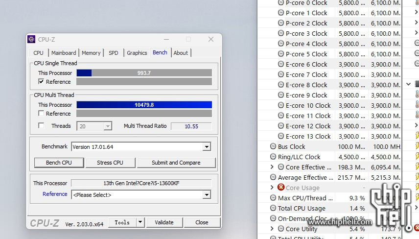

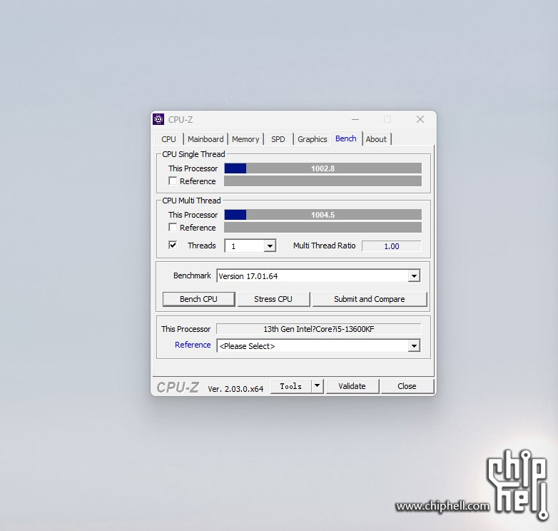

一年前的136KF盒子装给你参考下,吃灰大半年了 。Pcore风冷可以拉到6.2,Ecore就是个45 46的水平,Ring  50开机48能稳但是吃太多电压。imc的话D5就是8000不过测 D4跑4266  c15。记忆中全核5.5g过R15是1.28v左右,Ecore很拉要限制在44以下。360水日常全核5.7g,e4.3g很轻松,ring不用拉太高,没啥大用,还很吃电压。
