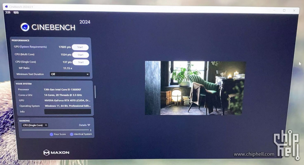

PDD买了13700KF套装双11买的. 1.260V 内存7000 大核5.6过测
发表于 2023-11-15 00:17 | 显示全部楼层
我双十一给对象装机,多多买的13600KF盒装加屏蔽小雕Z790M套,也是X331,饼干分93多,P5.6+E4.1,其他没动,1.32v以内过R15R24,用的P60T性能版压的,这些测试最大功耗已经200W上下了,再超风冷压得不舒服就没试了,我看评论,那几天买套装的好多人饼干分90以上 ]0B3K}K0QIGW2{[BXBUZ20L.jpg
