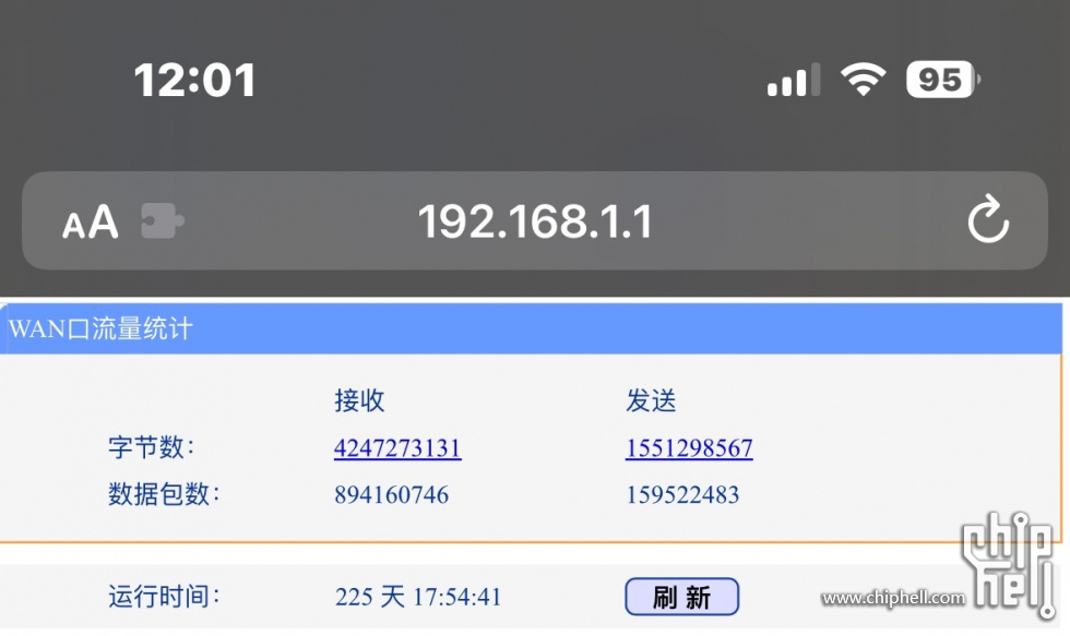

发表于 2023-11-15 11:46 来自手机 | 显示全部楼层
发表于 2023-11-15 11:54 来自手机 | 显示全部楼层
电力猫我用过一年,通过电线大概能有200M的带宽,然后一开大功率电器,延迟就会暴涨,比如夏天开三四个空调
发表于 2023-11-15 12:26 来自手机 | 显示全部楼层

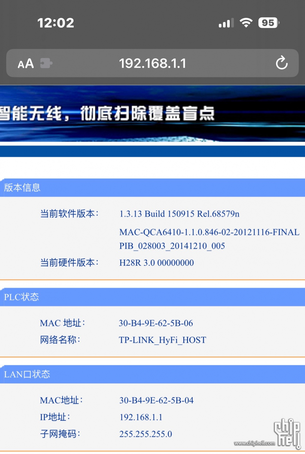

我又要忍不住说几句了。电力猫首选tplink,软件功能少,但十分稳定。我在深圳的家里装了一套,已经5年多了,没有任何问题
 楼主| 发表于 2023-11-15 12:48 | 显示全部楼层
summerq 发表于 2023-11-15 12:26
我又要忍不住说几句了。电力猫首选tplink,软件功能少,但十分稳定。我在深圳的家里装了一套,已经5年多了 ...
你的H28R下面接了几个H28E呢
发表于 2023-11-15 12:50 | 显示全部楼层
shan2012 发表于 2023-11-15 12:48
你的H28R下面接了几个H28E呢
最开始接了两个,后来有一年拖地的时候一个进水了,就只剩下一个了
