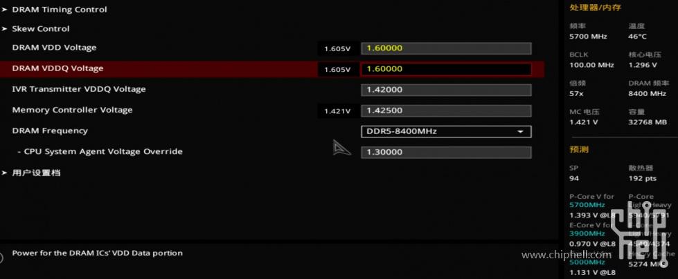

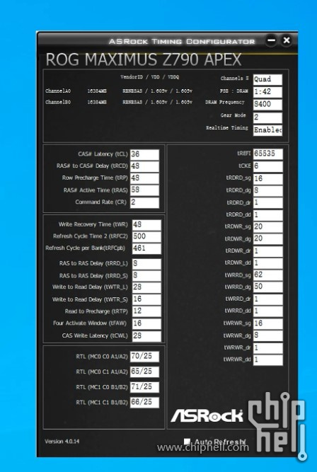

这一组电压是136k在apex过测8400频率的组合,你参考一下。我按照这个固定VDD、VDDQ、SA的方法,只动IVR和MCV+-0.01的方式只能8000频率烧,ANTA777第二圈开始报错。
ODT大概就是动一动内存阻值,有几个组合我忘了,据说能缓解不开机。

兄弟,别人的数值没有参考意义,原因是即使相同U。主板。内存都会不一样情况,必须要自己摸才能知道边缘在哪。
首先最高开机频率减200就是你能稳的频率
ODT大法我去B站找一下
发表于 2023-11-15 20:22 | 显示全部楼层
psone 发表于 2023-11-15 20:09
兄弟,别人的数值没有参考意义,原因是即使相同U。主板。内存都会不一样情况,必须要自己摸才能知道边缘 ...
确实只能看看,搬过来不好用。几个电压调的我头大,最近在折腾AMD兴趣花完了再玩玩看
