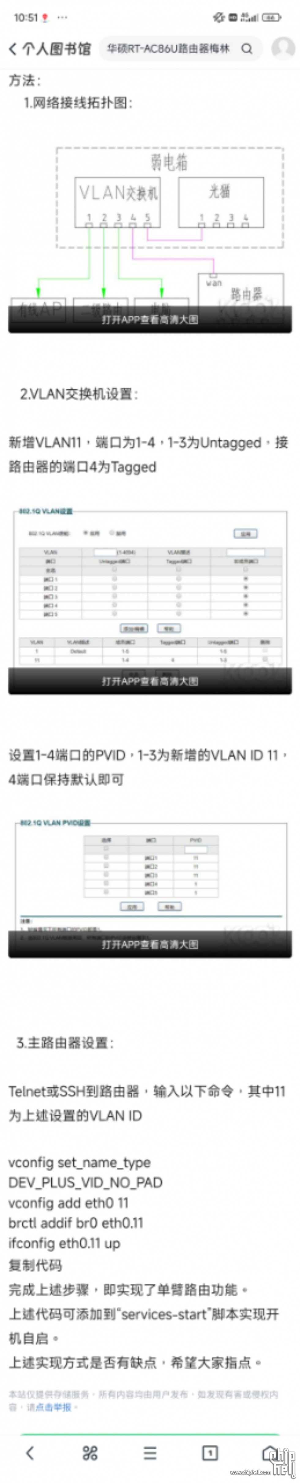

 楼主| 发表于 2023-11-17 12:20 来自手机 | 显示全部楼层
BH1PXK 发表于 2023-11-17 10:25
举个例子 ,光猫接交换机的端口设置pvid 10  放通vlan10 禁止vlan1 通过。  路由器接口 放通vlan  10  和 ...
发表于 2023-11-17 13:50 | 显示全部楼层
zfwy 发表于 2023-11-17 12:20
我就是看的这个文章,跟我的需求差不多
这个就看你的路由器 支持不支持设置了。。
 楼主| 发表于 2023-11-17 16:47 来自手机 | 显示全部楼层
路由应该可以跟他一样设置,但就是不知道这样连接安全不
