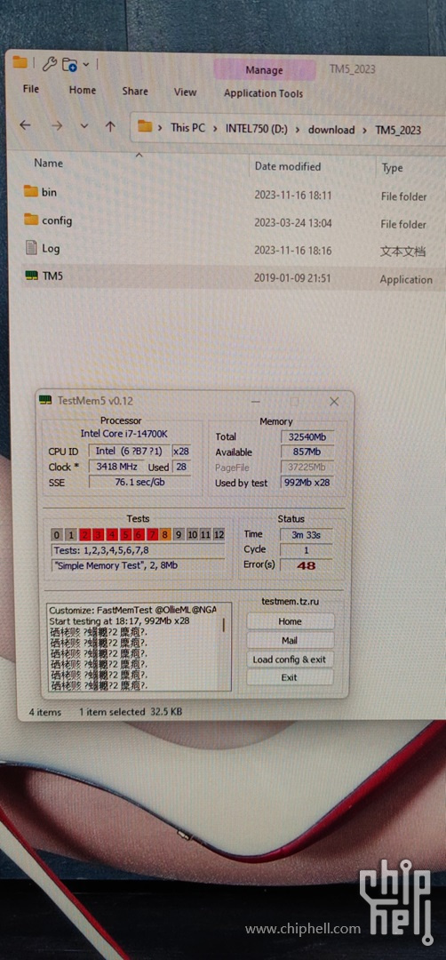

[内存] 照着官网买了对雷克沙的7200c34,跑tm5一堆错
发表于 2023-11-17 06:03 | 显示全部楼层 |阅读模式

也有可能是CPU的IMC不行,或者说vddq vdd2甜点组合没有调好

发表于 2023-11-17 09:14 | 显示全部楼层
四槽z690开7200xmp就是做梦
最多6800,推荐6400
 楼主| 发表于 2023-11-17 09:18 | 显示全部楼层
ghgfhghj 发表于 2023-11-17 09:14
四槽z690开7200xmp就是做梦
最多6800,推荐6400
QVL一堆7200
看了头脑一发热就对着买

4槽 690+129K
7200XMP的飘过

TM5无报错???
我7200开能开
但是dota2看录像直接重启了

我手动超z690-p能7800看风景,7400基本稳。。。不至于7200xmp都不行吧?华硕自己给的参数是6800的

和你多少稳根本没关系,xmp给的电压非常随意

z690从设计就难跑7200
加qvl真的是极度不负责任的行为

四槽7200上147K应该不难
默认重来,然后打开menry Try!直接选7200频率,然后内存电压设1.435V或1.4

我z690 hero+13700kf xmp可以直接稳定7200 现在跑34-46-46-58 没风扇稳不住trfc这些小参数
楼主估计是sa问题 先加sa到1.28试试

有没有怀疑过CPU的imc不行?我遇到过一颗13900K,不管什么条子和主板,只能上7000,7200的条子开XMP都报错,换一颗CPU就好了。
 楼主| 发表于 2023-12-1 14:56 | 显示全部楼层
星星 发表于 2023-12-1 13:35
有没有怀疑过CPU的imc不行?我遇到过一颗13900K,不管什么条子和主板,只能上7000,7200的条子开XMP都报错 ...
家境贫寒 只有一颗14700k

说实话,这代微星690拉的不要不要的,刀锋钛也拉稀,最多6400下只能压时序,频率高一点点就完蛋!最后换掉了,以后不太想用微星了都

微星的memory try it最好在手动给一下主副 时序和 电压吧
