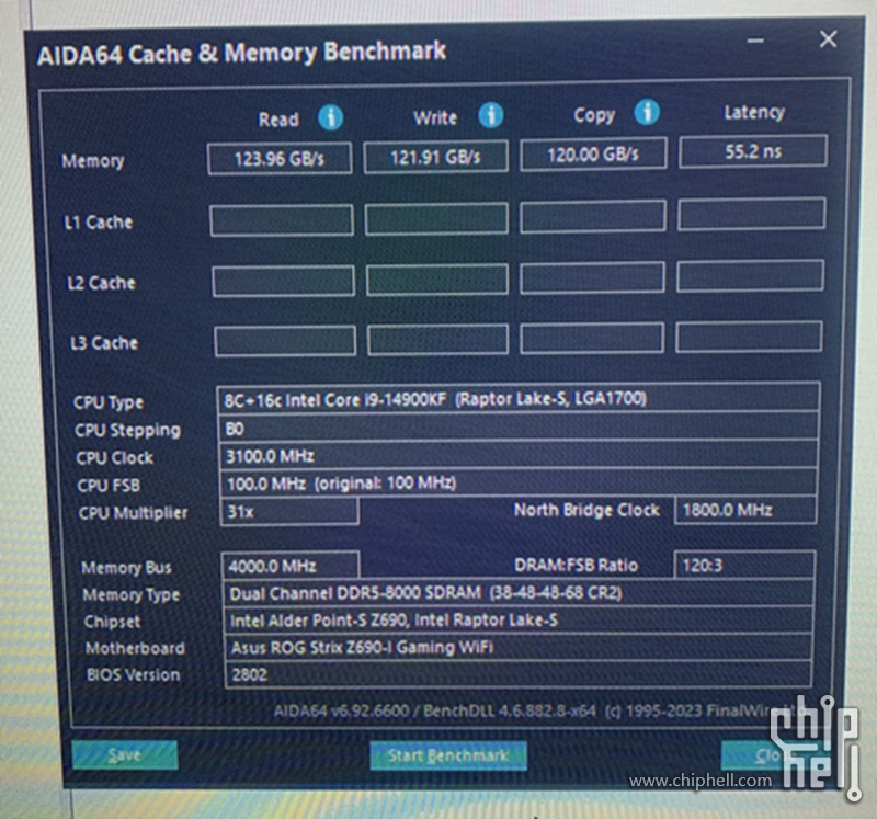

新Z790的确有布线优化~但是想解决根本问题就是CPU的IMC抓不住内存的信号,使得高频不稳。解决方法就是上双槽~芯片组不是瓶颈。
 楼主| 发表于 2023-11-20 09:26 | 显示全部楼层
lb58960552 发表于 2023-11-19 14:16
新Z790的确有布线优化~但是想解决根本问题就是CPU的IMC抓不住内存的信号,使得高频不稳。解决方法就是上 ...
可是你这个图是149K+Z690啊
发表于 2023-11-20 14:50 来自手机 | 显示全部楼层
wrgx 发表于 2023-11-20 09:26
可是你这个图是149K+Z690啊
我的意思是,690的双槽都可以8000+,所以就只是双槽跟四槽的区别,790四槽上8000+哪得大雕imc才可以,一般也就7600到头了。
