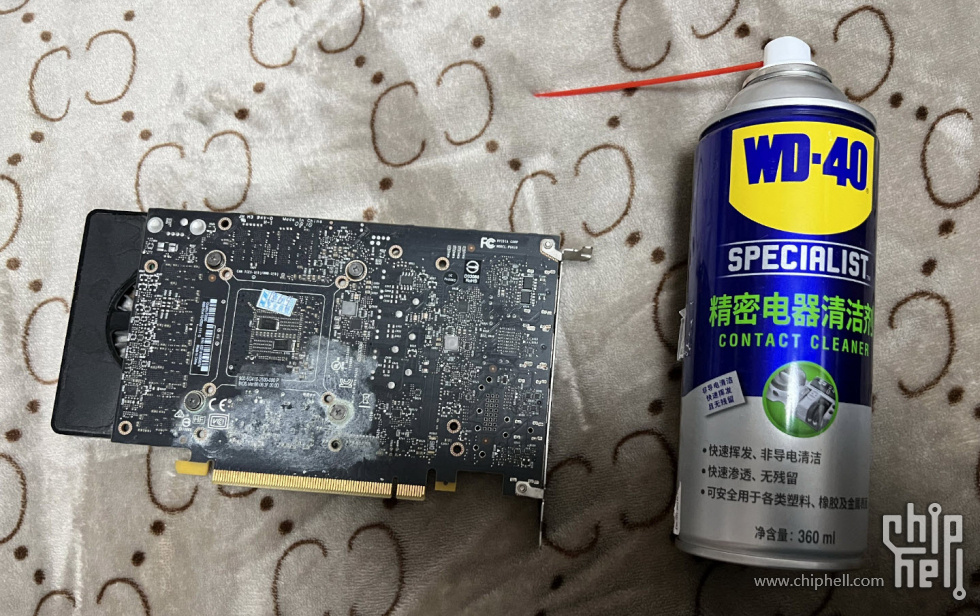

今天又遇上一个别样的奇葩!装了一套i7-7820X+X299+Quadro-P2000的工作站,结果工作室不干了想转行,想把这套卖掉,等我去看的时候这套机器还是工作着的。等我抱回来拆开才发现!好么!水冷液早就流干了!还好是个酷妈的一体式240水冷,水冷液应该是选的不导电材质,就这样居然也不死机!还煞无其事的用它干活……大神们!我专门买了WD40清洗剂,结果发现完全无效啊!一点都清不掉啊!求救一下,用什么能清除这样的水冷液。

先用wd-40 除锈【导电】的 喷一遍,清理一下【污渍严重,刷一下】
然后再用你这个紧密仪器喷一遍【不导电】,彻底喷过之前wd-40 导电的 地方放。用灯光观察,没有wd40反光的痕迹 才敢 开机 试试
不行就没救了

WD-40也不导电的

wd-40 除锈,我没买啊!还得买啊?有效吗?反正这个清洗剂是一点P用没有,喷前啥样喷后还啥样

当时候我买精密仪器 清洁剂,视频链接 解说 是先喷 wd40除锈,再喷。
然后下单 是套装,所以一直按这个流程操作
https://item.m.jd.com/product/10 ... mp;utm_term=CopyURL
京东有视频介绍
之前我先拿wd40除锈 喷完显卡,再用精密仪器清洁喷一遍【粗粗喷一边】,接回去电脑不亮! 吓得我以为烧了
然后再拆 下来,用灯光目测 wd40残留痕迹,再彻底喷一遍。包装干爽后,还原显卡就亮了
按照你这种厚度的结茧,单喷应该没啥用,先想办法把结茧清理吧。然后 再喷

鹰牌990洗板水试试吧

我又搞了一瓶,谢了兄台,我先试试看

按9楼的方法我先试试!牙刷我还真没试试,不行的话我就去问问洗板水的事

那个东西只能溶于水和部分有机溶液 但是这两个都不行 洗板水大概率也够呛 不行就水洗吧

热水洗没你想的那么可怕哦
关键是洗完要立刻高温烘干
问题就是这个高温烘干啊!多高温,烘多久?没经验啊!大佬

PCB 120-150度    4-6小时  具体看情况

老大,用家用烤箱设定好温度可以不?

水冷液本身是不导电的,但是 产时间使用后 水冷液 会和散热 底座 冷排 等这些金属接触,慢慢的由于电化学效应,铝  铜 离子 污染水冷液是 必然的,何况还有很多添加剂
漏液 第一时间 必须清理,怕水洗 可以用酒精冲洗(没有无水的消毒级别的,一般家里应该有存货),避免电路和器件腐蚀,给板卡电解电容放电 也可以最小化 电化学腐蚀电路

加热之后不知道会挥发出什么 不要往家用烤箱这种接触食物的机器里面放
