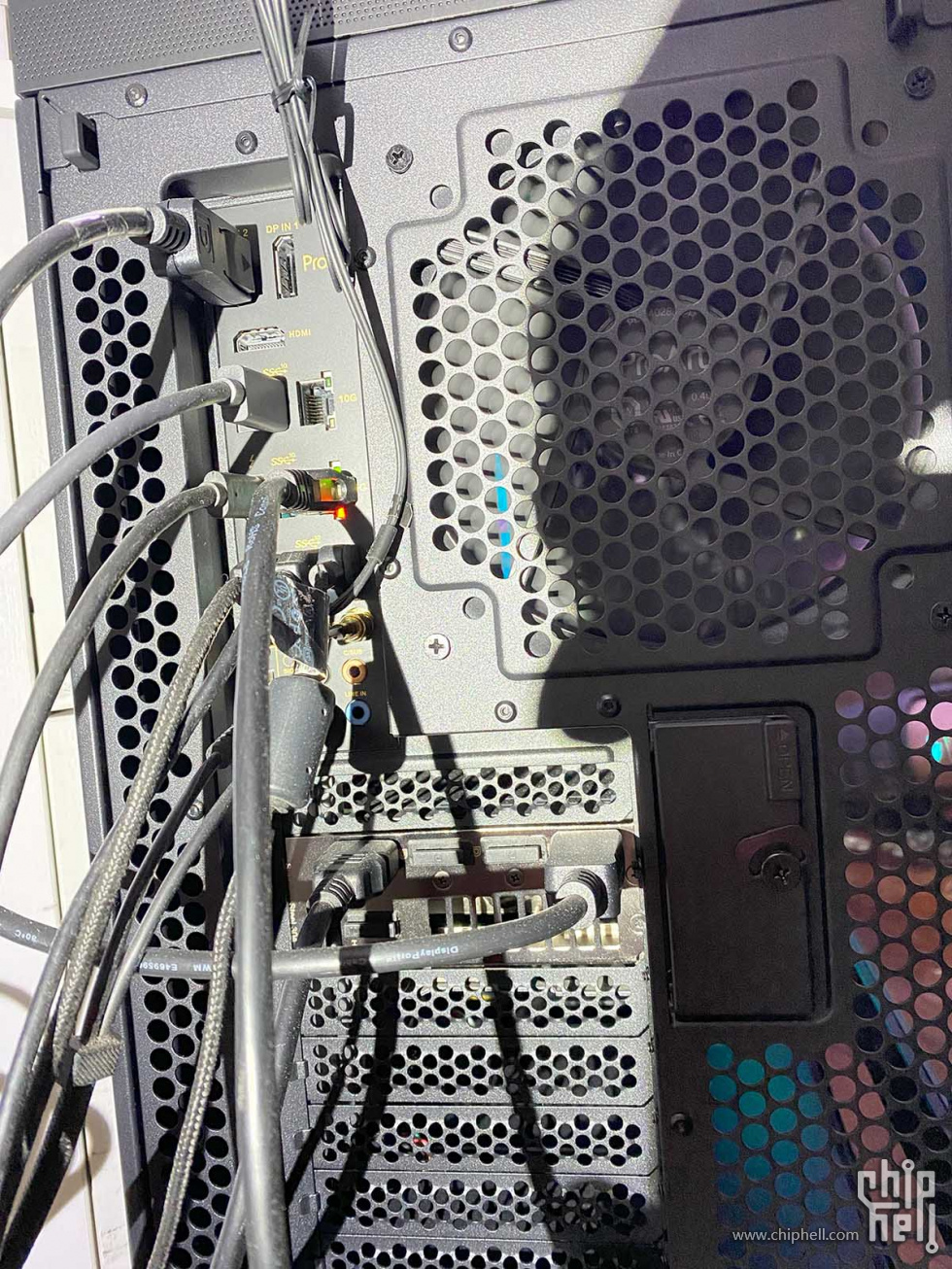

双十一新买的pa602
给我的b550m迫击炮和7900xtx水着换个大箱子
装完了,准备插显示器,傻了

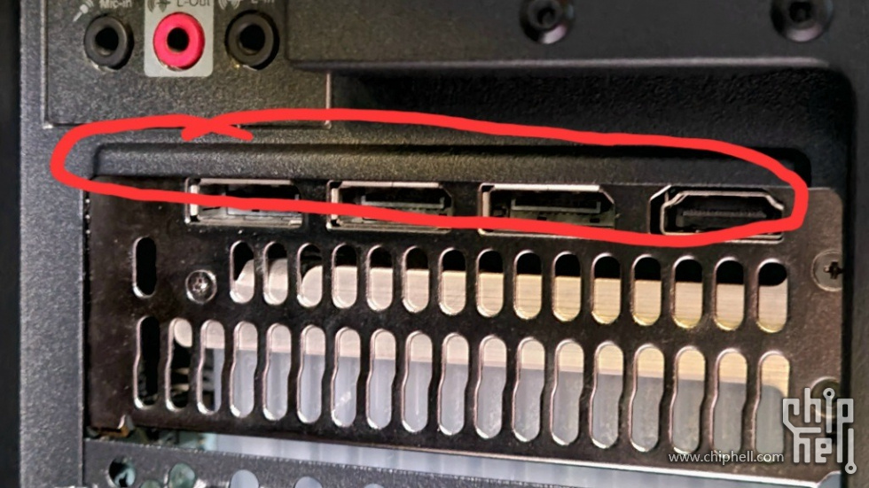

pa602在第一槽上面设计了一条凸出(这什么xx设计)
导致dp hdmi线的插头都只能插进一半,无法点亮显示器
售后技术表示无解,要么用延长线竖插,要么建议退货
给大家提个醒
见图

 楼主| 发表于 2023-11-18 21:20 来自手机 | 显示全部楼层
cuixiang 发表于 2023-11-18 20:50
显卡插在主板插槽上,即使尾部锁上,显卡也能上下晃一点点,你把显卡向下压一点点就不会挡接口了。。 ...
这不是挡住接口,而是上面一条凸出的钢板和线材塑料壳子冲突,导致无法完全插入

用老虎钳把机箱那个横条掰一下吧。。我几个箱子都这个情况,也是线插不进去,无解
发表于 2023-11-18 22:25 | 显示全部楼层
看了下图片,显卡下方空隙很大,上螺丝的时候可以让他整体靠下的
发表于 2023-11-18 23:00 | 显示全部楼层
锉刀了解一下

这种问题一般出在Matx和ITX装在大机箱,厂家也没想到真的有人会这么搭,类似问题还有索泰的背板风扇,EK双面冷头,中小板子装不了。

就是设计问题啦,看看torrent,一样的大机箱装小板。
华硕是凸的,分形是凹的。
发表于 2023-11-20 13:12 | 显示全部楼层
这就是节约成本的机箱,质量好的都是单独挡板+EMI弹片的设计
锉刀伺候没毛病,让显卡适应机箱就是削足适履

特地去拍了张照片才发现楼主说的问题。确实,第一槽PCI挡板上方有个加强筋设计,幸好我装机后是显卡是第二条PCI挡板,完美错过了这个缺陷
话说回来,大机箱装小板,估计华硕的设计师没有想过这个会成为主流吧。PA602这种机箱,怎么想也知道不会成为走量很大的主流机箱,既然是考虑到给设计师或者小型工作室使用的机箱,主板买小板的用户应该不会率先考虑这款机箱的。
