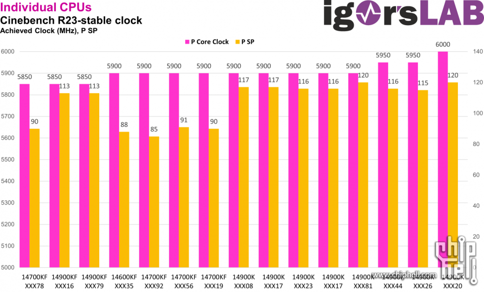

发表于 2023-11-19 17:22 | 显示全部楼层
meng83 发表于 2023-11-19 16:35
我的意思是平均体制,96sp的14900k和107sp的13900ks正好是这两个型号的平均体制 ...
sp分和实测超频体质并不是太符合,个体现象非常明显。如果量少的话很难说明问题。我多次遇到分不错但是默认灰烬的。
前些时候也有测试表面14代R23能跑多高和sp分没有必然联系
https://www.igorslab.de/en/r-bat ... -almost-600-cpus/7/
